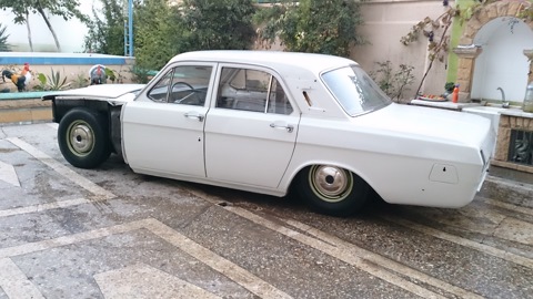

поменял крылья, одно новое, а одна б.у. поменял один порог и фартук. под номерник на фартуке со старого переворили на новый фартук. залатал местами багажник и дно со стороны пассажира. наконец закончен кузавная работа. ))) дальше дело к молярке ! не знаю на сколько хватит мое терпение ! вроде все написал !))) оценивайте ))) может кто что посоветует еще !

теперь всё это обработать чтоб не гнило и будет люкс!)
только линолеум выкини от него и гниёт всё.
да я тоже так и думаю сделать ! обработаю капитально ! линолиум я и так убираю, красный ковралин будет на полу )))
шумку заодно положи)))
полный стп будет по кузову !)))

норма всё но я не понял а чё номер кузова на газе 24 бывает на фартуке?
не номер кузова, а под номерник ! под номерник к которому крепится передний номер. он тех годов бывает под бампером и откидывается для ручной заводки стартере кривым ключем. на 5ой фотке присмотри увидешь !
