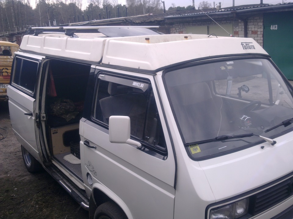

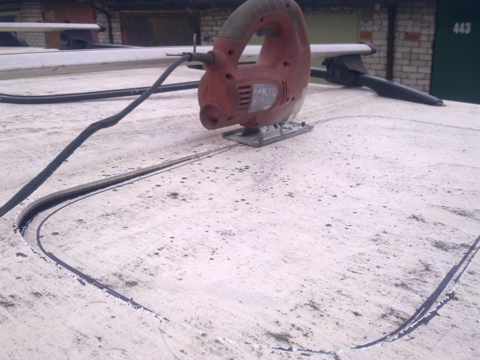

летом в машине жарко стоит на улице окна не открыть чтобы проветривалась вот и решино было врезать люк да и спать на природе теперь я думаю будет на много комфортней

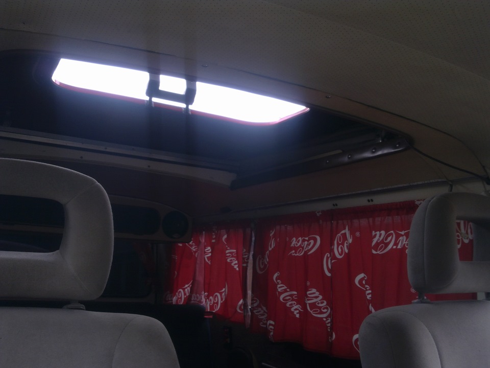

а он просто открывается в верх либо снимается стекло полностью а когда он закрыт там резинка плотно к стеклу и вода не протекает а из нутри это у меня потолок коричневый а люк прикручивается из нутри винтиками

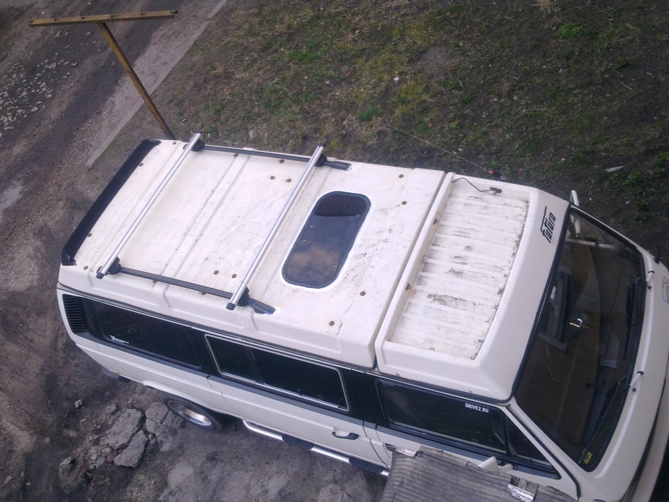

Еще сетку антимоскитную добавить, чтобы гнус не залетал через него на ночёвке. На форуме был вариант на липучке, "мохнатую" сторону к сетке пришить, а "репейник" на хороший 2х-сторонний скотч вокруг люка приклеить.
с 626 старой 1986г вроде но я сматрел и на сиере такой стоял брал я его на разборке там их было полным полно и все такого же типа как и этот но этот стоял на машине и вроде не тек поэтому выбрал его

На фото не видно внутреннее убранство люка. Там дермантин или как там устроено, и усилителей на крыше нет что ли. А как быть с водопронизаемостью
Спасибо. Я себе такой в гольф зафигачу, если в размер встанет.
Чей люк мужчина?
сняли с мазды
Извиняюсь за назойливость, просто мне нужен именно такой же. А можно поконкретней с какой мазды и год. Сначало было подумал Газелючаю
