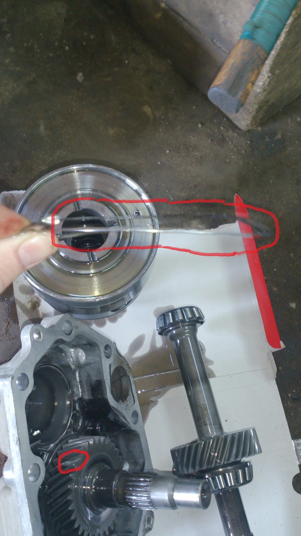

сегодня скинули коробку, обнаружили следующее. Нет одного зубца и помята прокладка металлическая…или это не прокладка. в тех части пока не силен. Вопрос, можно ли заменить отдельные части или имеет смысл целиком менять коробку на контрактную? речь идет о 5ти ступах jdm sti или wrx.
Комментарии 1
Перегрел виску, возможно разный диаметр колес перед-зад. Или крутился-буксовал долго. Виску под замену. трансфер ещё поживет(это где зуб скололо)
Можно твою попробовать перебрать, в инете уже достаточно тем про перебор вискомуфт, погугли.
