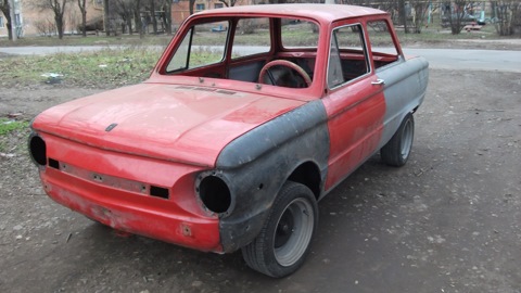

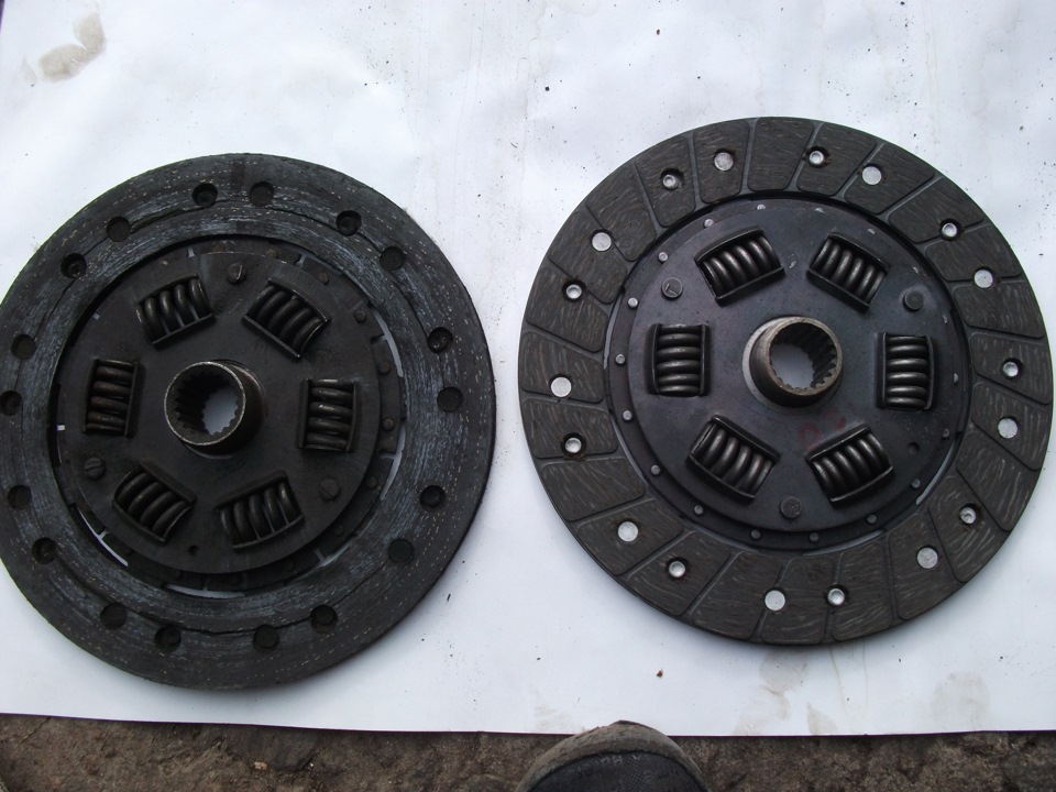

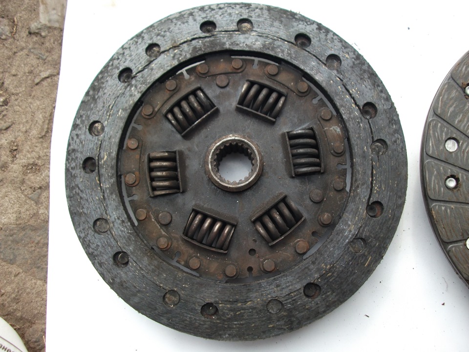

И так полностью перебрали уже заднюю часть автомобиля, рычаги покрашены заменены подшипники и сальники, а так же переклепали колодки и полирнули изнутри тормозные цилиндр поставлены рем комплекты.А так же крестовины были с люфтом на базаре были куплены новые и переклепаны)Тормозной жидкости нет, а что от нее осталось это желе и пришлось снять полностью всю тормозную систему и заказать новую, будет с элементами ваз 08(тройника и шланги)+ на заказ магистрали.Фото не много так как вы понимаете руки грязные и многое не успеешь сфотографировать.В понедельник приедут амортизаторы агат спорт так что поставлю и сделаю фото проделанной работы

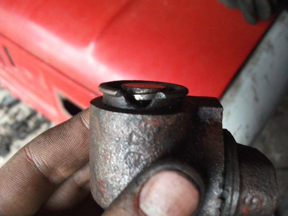

Перешли на перед а там мало что барабан ходил весь, так еще и над кололся тормозной цилиндр и пришлось искать новый, но он найден))
он залил все тормозной жидкостью которая была хуже масла ели ее отдраили всю, это был ужас, но второе колесо в норме было.

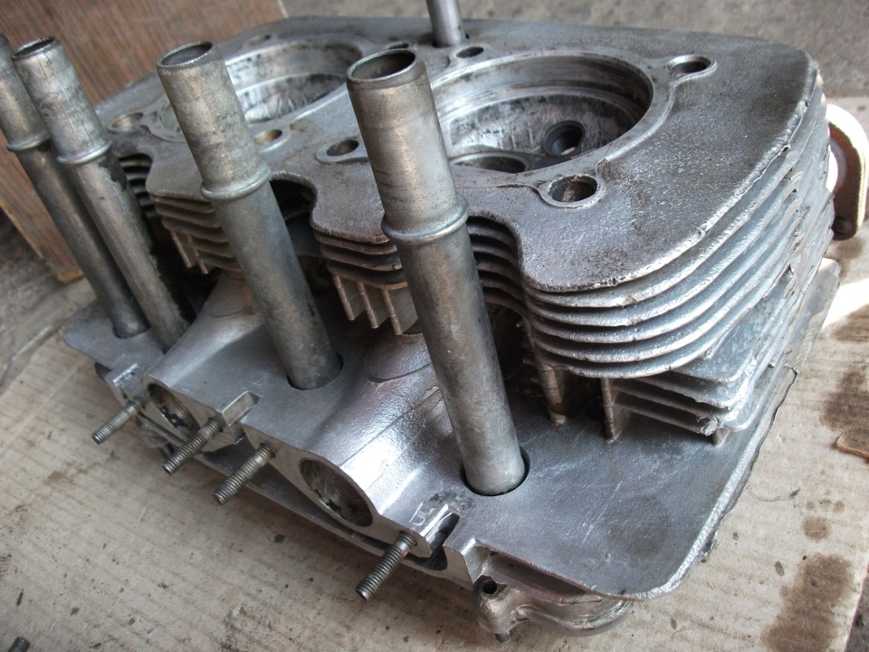

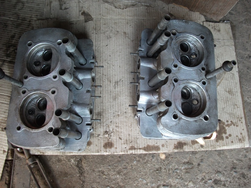

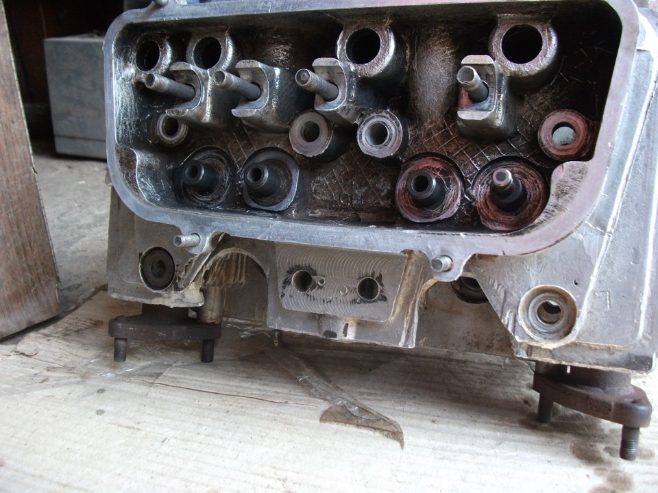

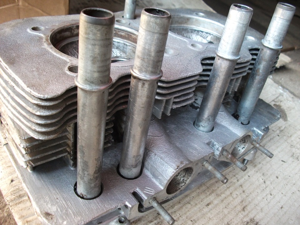

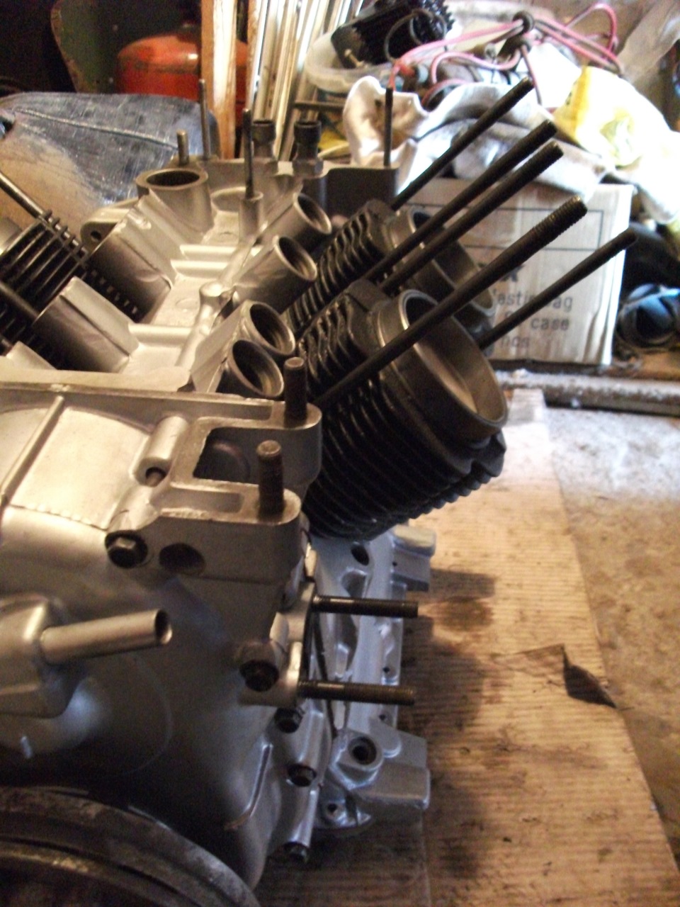

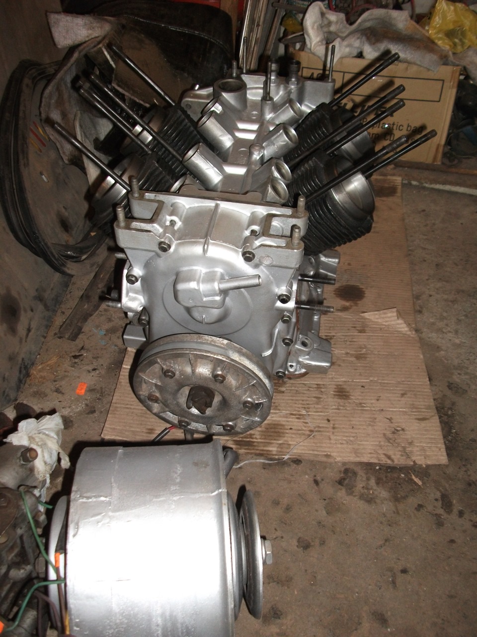

Много времени ушло на чистку самой головки но еще есть работа и вся мелочь пружинки, толкатели и т.д.

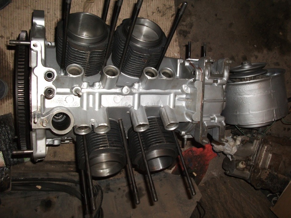

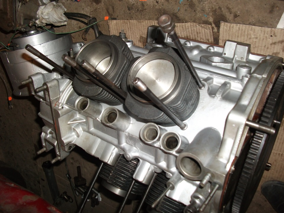

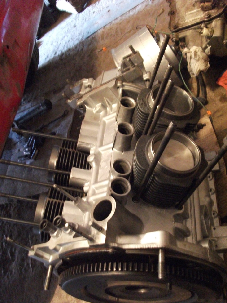

Но уже думаю скоро до соберем двигатель))
Работа идет медленно, но стабильно))всем спасибо

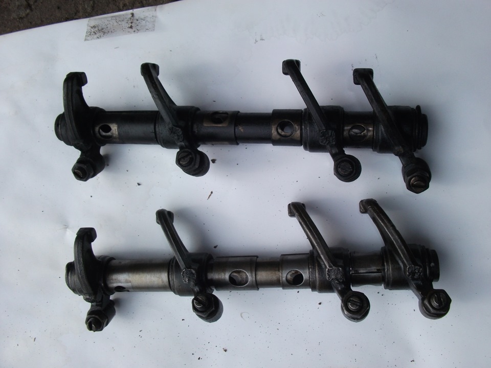

мне так же ХАДО отмыло головки и коромысла. было все черное а сейчас все чистое)
да я уже брызкал каким то спреем и помыл керхером и воздухом продул, стало на много лучше, но не идеал(
Блок покрасил чтоли?
да покрасил
GiTi
салярой брызни и кисточкой размазюкай, 100 проц отмоет)
и салярой и бензином отмывал уже))
