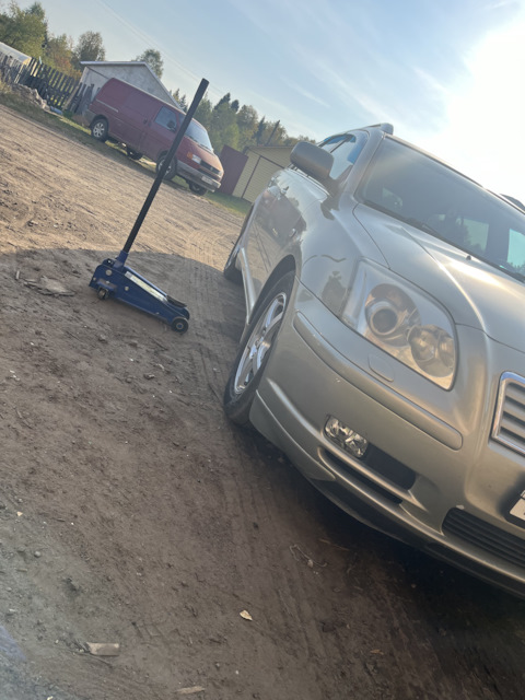

Короче! сломал шпильку на ступице! шпилик 5 на 4 болтах доехал до дома! Как заменить эту шпильку? Номер ее можно? Или только вместе со ступицей? Народ спасайтеё!
Toyota Avensis 2008, двигатель бензиновый 1.8 л, 129 л. с., передний привод, механическая коробка передач — поломка

Друзья всем большое спасибо за помощь) если чем смогу помочь обращайтесь )))
каталожный номер 90942-02081
когда ставил себе диски, то одну свернул. у официалов взял за 150р. потом ещё одну заказал в экзисте (на всякий случай) за 75р.
а 112 шпильки реально запихнуть или проще проставки-переходники?
по этому вопросу не смогу тебе помочь, просто не знаю.
блин да они в любом месте есть, и не надо так паниковать колеса не отпадут, если из даже 2 останется, менять там проще простого если передние то вообще халява, сними колесо и все увидишь
тоже ломал, в любом автомагазине по VIN подберут, моя стоила 190 р, меняется не трудно, по идее легко выстукивается молотком но мне пришлось ножовкой подпиливать чтобы вылезла, вставляешь новую, гайкой притягиваешь и все, по времени минут 20 :)
В автомагазине продают.
Сломал спереди или сзади?
Спереди слева! А как ее менять то?
Снимаешь суппорт, торм.диск, а дальше всё описано в посту ниже)

Береш шпильку обломаную и едешь в любой нормальный магазин выбирать по образцу, а меняется просто с помошью молотка и легкова движения руки =))
Привет! У меня такая же фигня пару дней назад случилась, когда занимался ремонтом…просто уставший металл и перегретый…Я заказал себе шпильку…Она стоит примерно 100-150 рублей…
