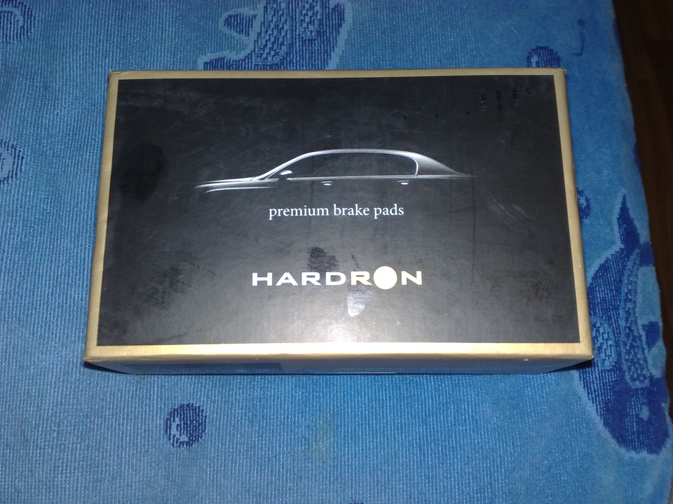

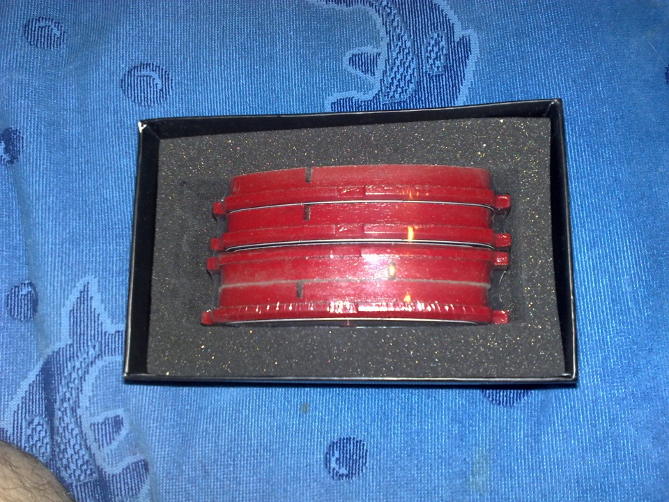

На диагностике приговорили передние колодки. Отходил на них 30 тыс. Оригинал из-за конской цены ставить не хотел. Хотел Hankook Frixa S1, но они не бьются по вину на дизель 4wd выпуск после 09,2011г. Изучил отзывы и решил поставить премиум серию Sangsin Hardron HP 1196. На следующей неделе планирую переобуться, заодно и поставлю.

штатная цепкость?))) штатные тормоза не самые лучшие. Чем тебя не устраивают бюджетные Sangsin SP 1196 и SP 1187? народ ставит и радуется) посмотри еще autoclub-ix35.ru/viewtopic.php?f=20&t=1101
в качестве оригинала могут ставить и сангсин, и мандо и все что угодно, обеспечивающее мало-мальски приемлемые характеристики. есть сангсин hi-q в синих коробках — вот его и ставят как оригинал, а hardron — это уже премиум линейка сангсина.
артикул колодок есть?
hp1196 -перед
hp1187 -зад

Выглядят серьезно) еще и красные)
