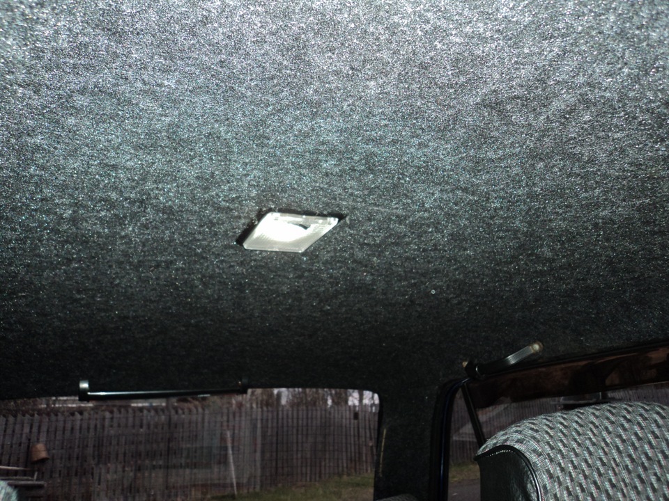

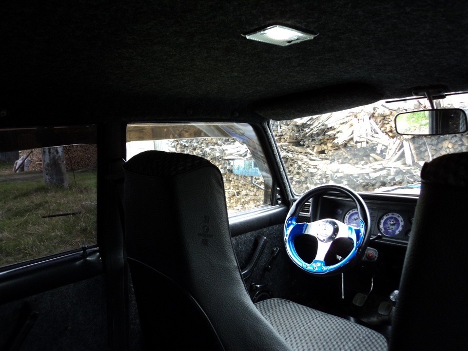

Друг подарил накладки в приборную панель. Недолго думаю мы сняли приборку и заменили штатные накладки. Затем и руль поменял на спортивный. Он размером по меньше и для меня удобней. На следующий день решил обтянуть карпетом. Потолок жесткий совсем уж страшный был, за одним и стойки и обшивку дверей перетянул карпетом.

каким клеем клеил?
Клей "88-LUXE"
как ты обтягивал потолок?
потолок жесткий.решил обтянуть его не снимая.сначала промазал клеем весь потолок чтобы он впитался, потом на второй раз по чуть-чуть намазывал и приклеивал карпет, и так весь потолок)
клеил не снимая? могёшь!)))
да не охото было снимать его, да ещё и заднее стекло убирать, решил так сделать, и получилось ни сколь не хуже)
