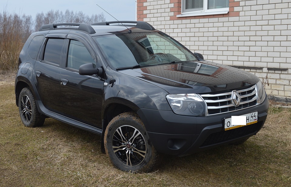

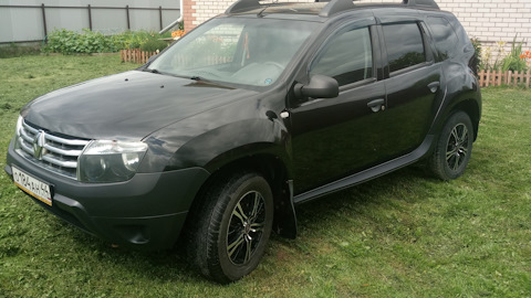

Прикупил легкосплавные диски NZ SH658 . Все параметры штатные 6,5Jх16, ET 50, 5х114.3 dia 66.1, так же взял болты Bimecc(италия) C17A28 17 M12x1,5 28 53.5.болты задних колес пришлось сточить примерно 2мм, т.к что -то задевало при прокручивании.

Прикольные диски, про мытье верно подмечено.
терпения тебе при мытье таких дисков. замучаешься их промывать.
Да уж, но это стоит того
так я ж и не говорю, что диски плохие. Просто красота, требует жертв…
Просто тебе терпения желаю…
