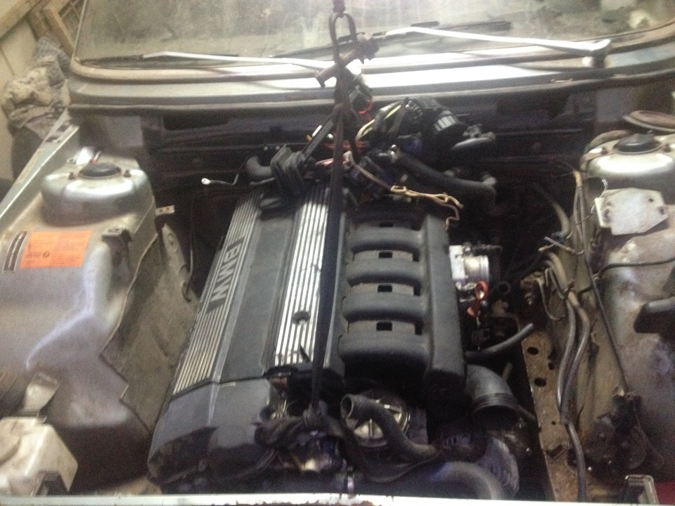

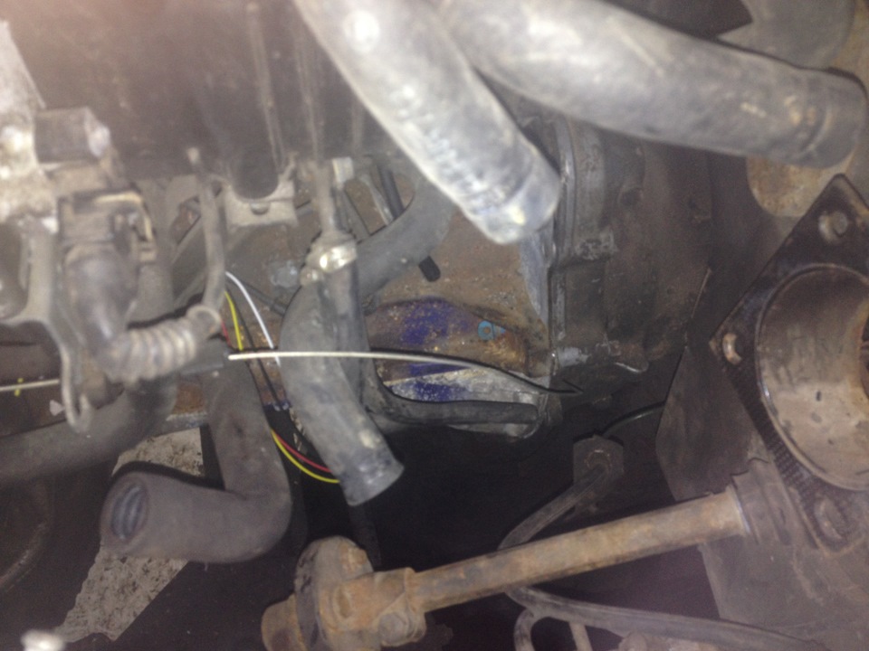

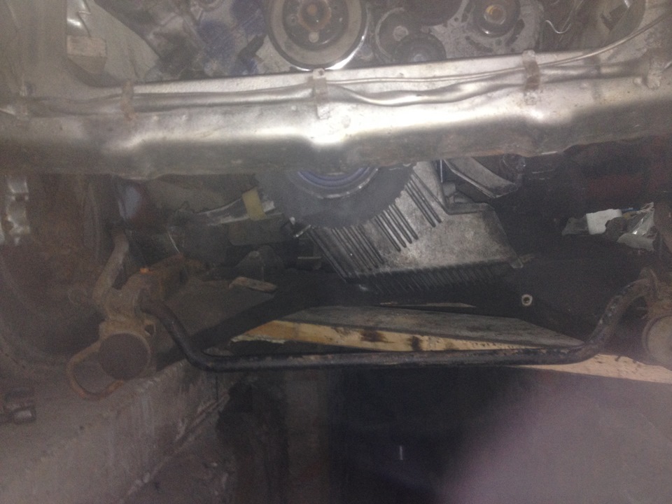

Много слов писать не умею, скажу кратко, с коробкой двигатель срощен, была проблема в виде неправильно поставленной мной выжимной вилки, изза чего не стыковался до конца. На данный момент вывесили подрамник, чтобы проще было выставить правильное положение двигателя. Беспокоюсь только за то, что расположен двигатель очень низко от земли.

пока только один нюанс — это выхлоп, а точнее штаны. от выпускного до подрамника около 5 см
походу надо подрамник другой делать. или этот переделывать
Ничего ненадо переделывать, немного по***ся с углом штанов и все))
покажеш на фото если выйдет
Конечно покажу и конечно выйдет)) главное терпение

коллектора от 52 двигла бери, они с нерж.

а с рулевой колонкой делал что то ?
вообще ничего! временно авто будет без гидрика)) хотя руль и так легко крутится
