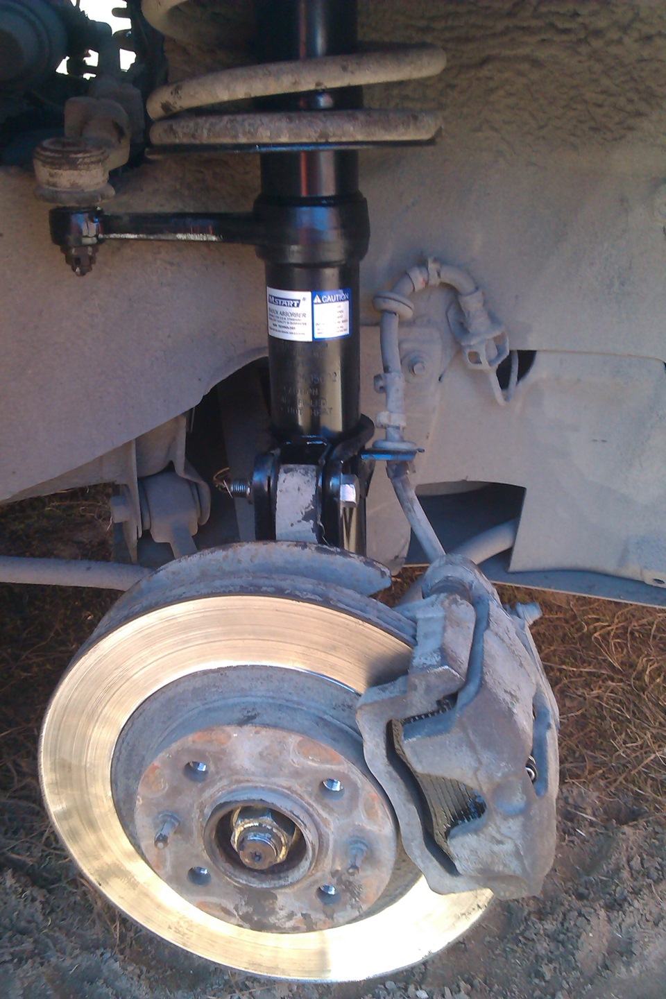

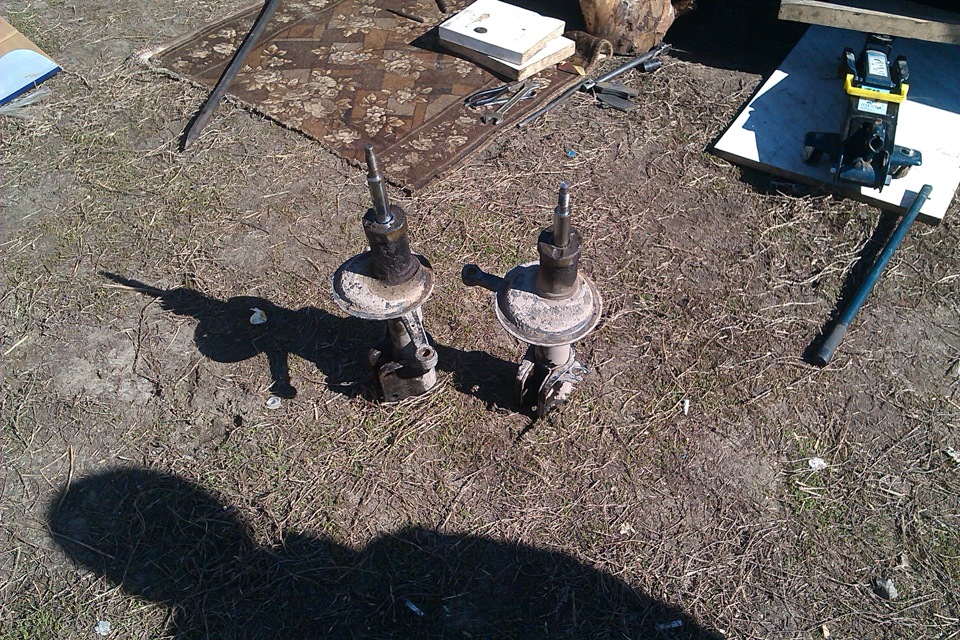

Недели две назад проехался по "стиралке" и не понравилось как отработали передние стойки. Приподнял машину а там ужас, стойка вытекла, отбойник разбит. Печаль беда. пришлось разоряться на стойки, а хотелось купить литье. Вчера решил разобрать и поставить новые стойки, заодно передние накладки.

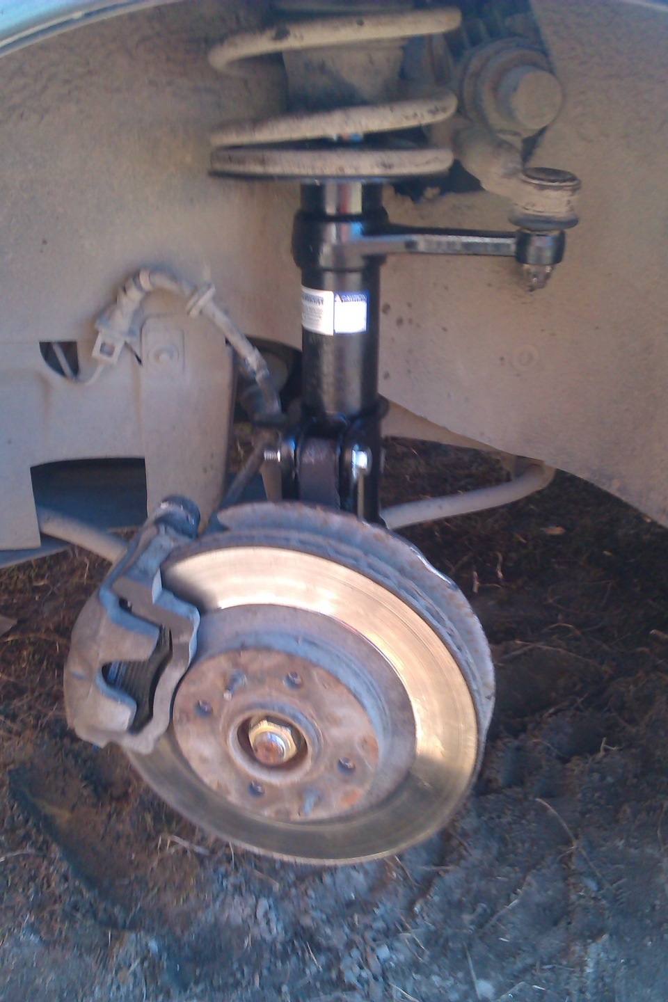

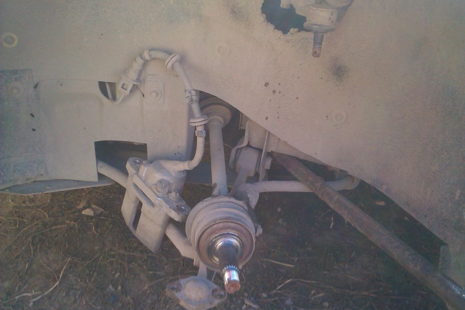

Приступил к разборке стоек и не все так просто оказалось. Болты закисли напрочь в ступице, пришлось снять стойку вместе со ступицей и выбивать болты кувалдой. А причина такого закисание — родные заводские стойки, которые не менялись 7 лет. Вторую сторону решил снимать сразу, не пытаясь выбить на месте болты. И в итоге в место 2-3 часов я провозился 5 ч.
Затем съездил на развал-схождение, где меня ожидала еще одна печаль беда, а именно хреновский развал задних колес стоят они примерно так \ /, мастер посоветовал взять проставки 1 градус, чтобы было вот так / \.
