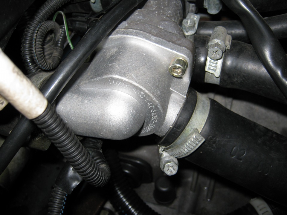

Запчасти на фото: 210821306010
Как раз перед зимой стал плохо греться двигатель, 80-83 градуса, пришлось заменить термостат, антифриз весь не сливал, смысла не было. Купил лузаровский, после замены температура снова в норме. В старом термосе какие то странные отложения на стенках, интересно это везде так? Может почистить стоит?

ну это всё хорошо конечно)молодец_)а вот так не пробовал сделать?
лада2111.рф/tuning-kapota/216-termostat-6.html
я себе так сделал, авто быстрее стала прогреваться за счёт того что по малому кругу гоняет
посмотри
Надо на своем дырки посчитать)
посмотри_а ещё лучше сделай как я сделал_не пожалеешь//перед уже закрывать картонками не надо_95 с держит в минусовую температуру+быстрее прогревается___от сюда и в салоне быстрее
