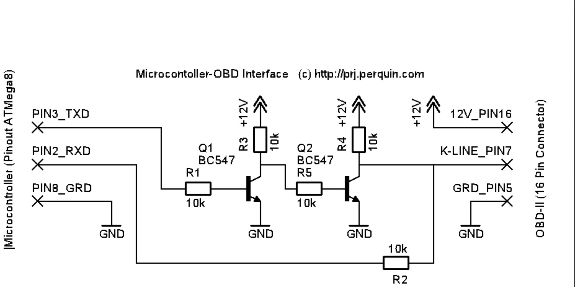

Предлагается к повторению устройство для считывания с Хонды (протокол OBD-1) показаний датчиков температуры, скорости, лямбды, времени открытия инжекторов и т.д. также для расчета и отображения мгновенного расхода топлива:
Уточняю, что отображается:
1. обороты,
2. скорость (по датчику скорости)
3. температура антифриза
4. должна быть температура воздуха
5. напряжение на первой лямбде
6. напряжение на второй лямбде ( у меня её нет )
7. MAP
8. Baro
9. положение дроссельной заслонки
10. расход на 100 км/ч (числом)
11. расход в час (числом)
12. напряжение батареи
13. нагрузка генератора (ELD)
14. нагрузка двигателя
15. положение клапана EGR ( у меня его нет )
16. статическая коррекция
17. мгновенная коррекция
18. расход на 100 км/ч шкалой до 30 л/100 км
Проверено на мозге Р-029.
Идея и основная часть программы разработана Nixoid с форума hondaprelude.ru.
Мною сделано для платы Arduino Duemilanove (на первом фото) и для стандартного шилда (второе фото, где он уже вставлен и все работает), где экран 16х2, шесть кнопок и потенциометр регулировки контрастности (вставляется по ножкам, паять только по одному проводку к ножкам 0 и 1 (две самые правые над экраном) и проводок земли).
Сама программа для программирования плат Arduino скачивается с одноименного сайта, устанавливать ее не надо — скопируете в папку и запускаете. Программка для контроллера Arduino назвается "скетч". Соединяется плата для программирования по USB порту.
После загрузки скетча в микроконтроллер соединяем между собой провода с ножек 0 и 1 (TX / RX) и подключаем к ножке K-line диагностического разъема Хонды и провод массы на массу.
В моем разъеме OBD1 нет +12В, питается пока от Кроны.
Кнопками "Up" — "Down" переключаешься по 17 страницам, на каждой один параметр (в первой строке название, во второй величина.
На кнопке "Right" уменьшение яркости подсветки (если сильно тускло — нажмите "Reset")
На 18 странице (или с первой вверх) рисует шкалу мгновенного расхода топлива от 0 до 30 л/100км (сделал копию штатного расходомера на Тойота Виста 2001года).
Формулы составлены для Прелюда, я их не правил, и часть информации показывает нолики.
Кто сможет помочь в доработке — буду благодарен.
Программа сейчас занимает 11 килобайт из 32-х доступных.
Стоимость устройства: Arduino — рублей 700 и шилд экрана — 450р.
Здесь не прикладывают файлы, возьмите с моей страница на Цивик — клабе: www.civic-club.ru/forum/showthread.php?t=156344
Пробуйте.

Слева под бардачком в резиновом наконечнике два разъемчика — 2-х и 3-х контактный, данная штука включается в крайние клеммы 3-х контактного. Смотрим на разъем, защелка сверху — землю в правый, скрученные RX+TX в левый.
Купить две детали можно в любом городе набрав в поисковике "Arduino". Не обязательно оригинальный, подойдет FreeDuino и т.п.

Интересно, сам думал о таком. но у обд же рабочее напряжение 12в (причем кажется инверсное, т.е.-12 это "1"), а у ардуины 3-5 в зависимости от модели. Как она не сгорела ) Вообще, схемы что я видел включали в себя общение через либо согласование уровней, либо через кан контроллер mcp2551, удивительно что через сериал завелос :)
печально что скетч не под oled 128x64

привет, на любое авто сойдет если есть обд1 т е RX TX ? у меня скайлайн на обд1
Не могу сказать… +Формулы Хондовские…
Понял

Как я понял, просто, "три провода спаяли" ?
"…соединяем между собой провода с ножек 0 и 1 (TX / RX) и подключаем к ножке K-line диагностического разъема…"
когда программируешь Ардуино эти ножки должны быть разомкнуты.
Потом да: два провода с Ардуино и один в диагностический разъем, — итого соединяешь три.

В чем смысл соединять Rx и Tx? Получается инфа с мозгов будет идти на передатчик Tx, который должен впринципе лишь передавать, а не принимать, да еще передаваемая информация с передатчика Tx будет возвращаться на приёмник Rx. Можете объяснить для чего?
P.S. И инициализация в коде есть только для Rx
я СПИСАЛ почти весь код … сам делал настройку под кнопки, под экран, оформление по страницам, расходомер…
в ECU Хонда один информационный проводок для обмена со сканером, есть куча схем где из Ардуиновских Tx и Rx делают этот один ДВУНАПРАВЛЕННЫЙ проводок, но проверено, что работает и когда на Ардуино просто физически их соединяешь.
ECU нормально принимает запросы от Ардуино и выдает ответы, Ардуино сама себя не забивает…
Понятно. Просто вопрос не в том что она сама себя забивает, а в том что если одновременно мозг и ардуино отправят единицы, то передатчики могут не выдержать. Раз в мозгах двунаправленная передача предусмотрена, то там наверно есть какая-то защита, а в ардуине точно ее нет, поэтому передатчик может попросту сгореть… Но это как должно быть в теории, если у вас работает и так, то я думаю не стоит волноваться
