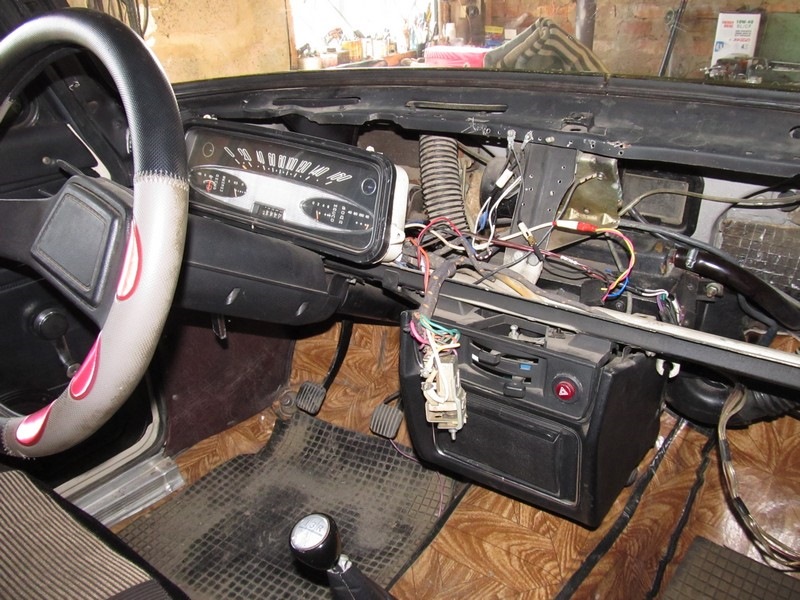

Так воспользуемся моментом, торпеда 412 уже подготовлена и ждёт своего часа.

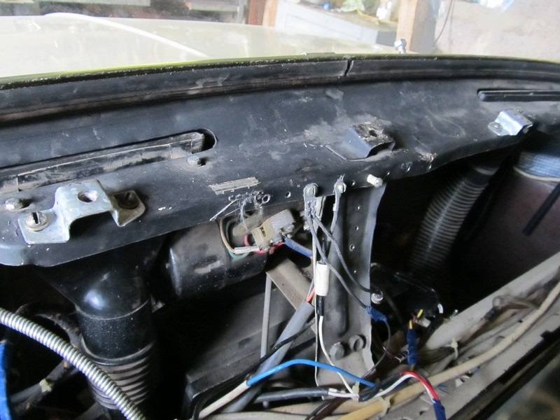

И тут небольшой нюанс, которому раньше не предавал значения. Оказывается, проводки 408(412) для разных торпед немного отличаются. Для металической (как было с завода), "косичка" для переключателя света ориентирована по центру, а для торпеды с мягким верхом — "косичка" заведена в левый угол.
Вот такой нежданчик. Думал что просто поставлю, а переключатель перенесу на левую сторону, но не тут то было.
Предполагаю, что и "косичка" замка тоже различна по длине для разных торпед. Например с металической будет короткая "косичка" с замком (располагается в левом углу), а вот для мягкой "косичка" уже вдвое длинее для установки возле колонки.

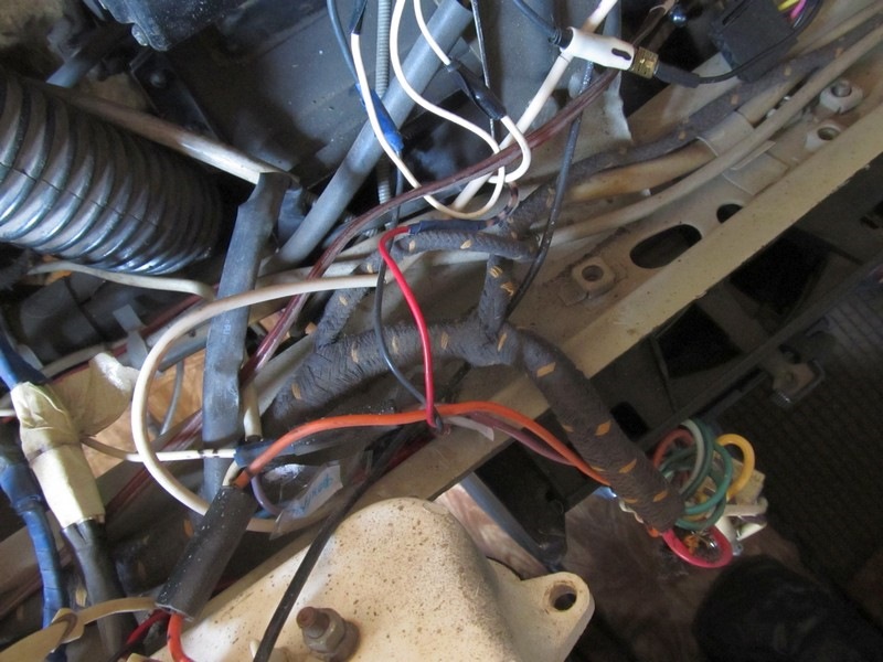

И ещё заметил что жгут для для двух разных торпед по-разному обвязаны и проложены тоже немного по-разному.

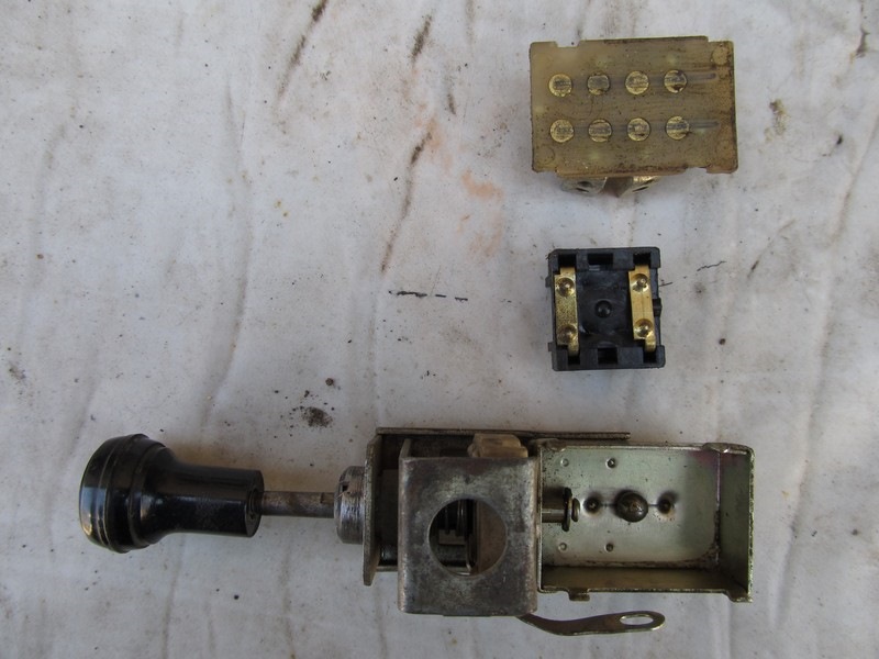

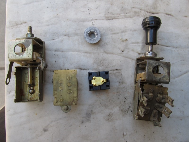

День потрачен только на то чтоб кое где подобалять провода (делал спайки, хорошо изолировал), а где то укоротить. Прокладывал жгуты заново, и так чтоб нигде ничего не тёрлось и не в натяг. Мозгую по поводу переключателя стояночных фонарика и ПТФ. Но затем нашёл переключатель света с ГАЗона. При внешнем сходстве с 408 (412) разница есть в контактных группах. И на обоих красуется надпись "Освар" и "Сделано в СССР"

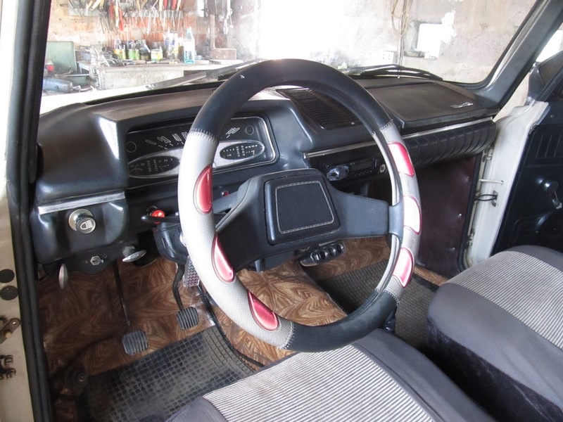

Итак есть переключатель. После мозгований, решил что будет один совмещённый, как для фонариков так ПТФ. Получилось так, что оба габаритных переключателя уместились слева от колонки. В качастве рукоятки, применил от "подсоса" ИЖевких машин.

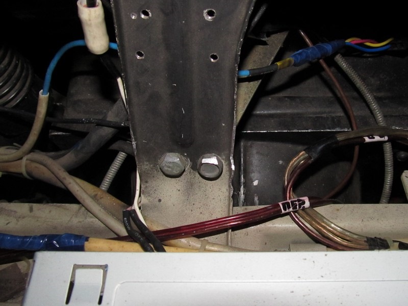

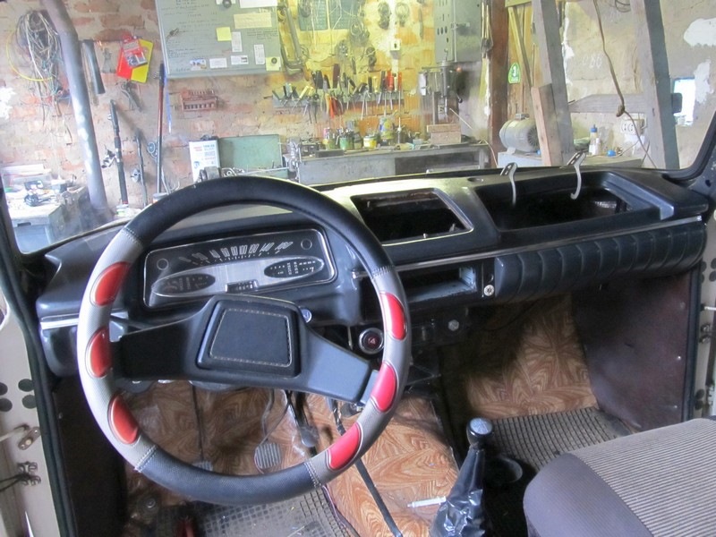

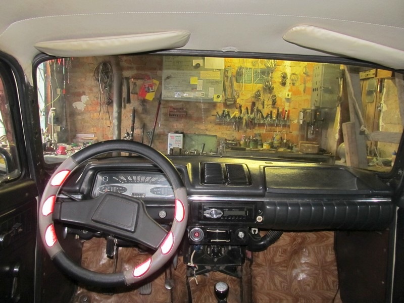

Для установки самой торпеды пришлось сделать парочку небольших кронштейнов.
Примерка, и пробное закрепление. Оказалось не всё так хорошо и гладко как я предполагал. Но ничего, с помощью напильника и сапожного ножа выступающие части спилены (вырезаны) и всё подошло как родное.

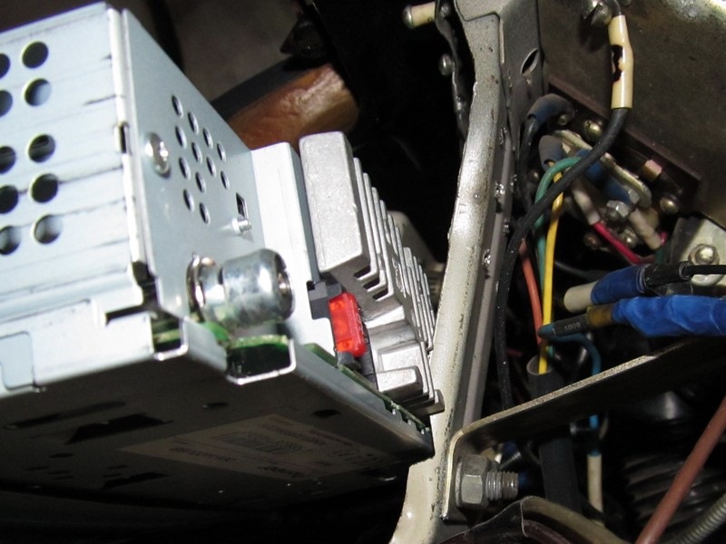

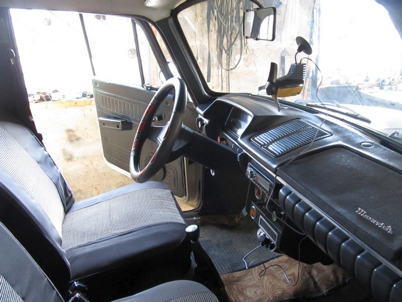

Ставлю магнитолу. Опять нежданчик. Корпус магнитолы оказался длинным. Пришлось снова понапрягать напильник.
Для любителей милиметровщины

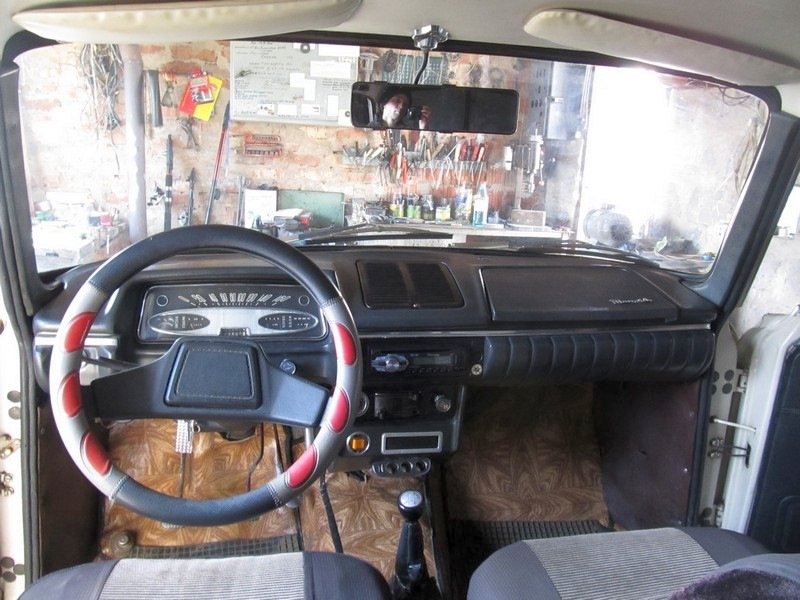

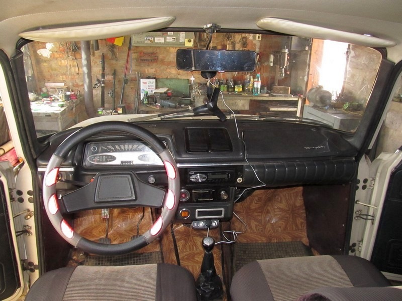

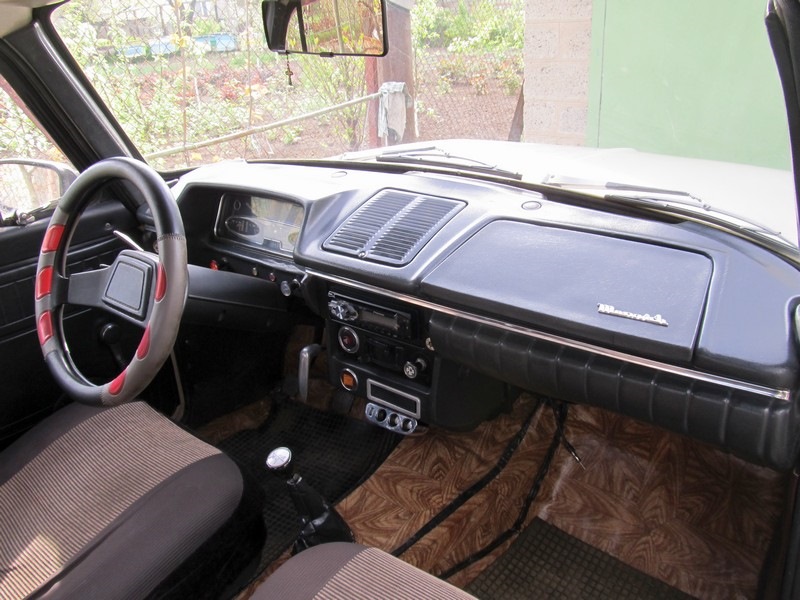

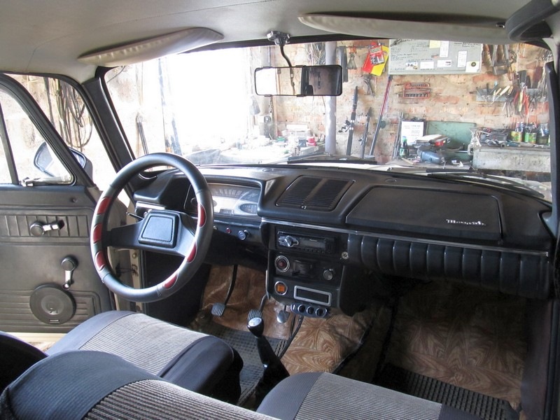

И далее неспешно собираю
Готовый вариант

хм. у меня магнитола без проблем встала, и еще вагон места остался.
Такой вот негабарит. Эта магнитола на сантиметр длинее чем по стандарту.
И ещё разъём антены как в зомбоящике. Надо переделывать
