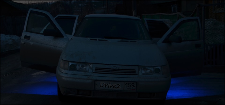

На улице потеплело и я решил сделать синюю подсветку дверей при открывании.
Первым делом приобрел диодную ленту, на 4 двери ушло 235 см ленты.
Припаял к ленте провода.
После чего осмотрел двери и там как на удивление есть место, куда можно приклеить диодную ленту. На заводе ВАЗ наверно специально сделали такую конструкцию)))
Диодную ленту приклеил на клей.
Под провода просверлил небольшое отверстие и просунул через него провода.
Далее провода просунул через гофру, и провел по салону к блоку предохранителей, так же как провода от ручек.
Подключил минус к концевикам дверей, а плюс к прикуривателю. Открыл дверь для проверки. подсветка включилась.
При открытии двух дверей соответственно горит подсветка у обоих.
При открытии всех 4 дверей, подсветка будет у каждой.
Теперь в темное время суток пассажиры точно не наступят в лужу при выходе из машинки. :)
