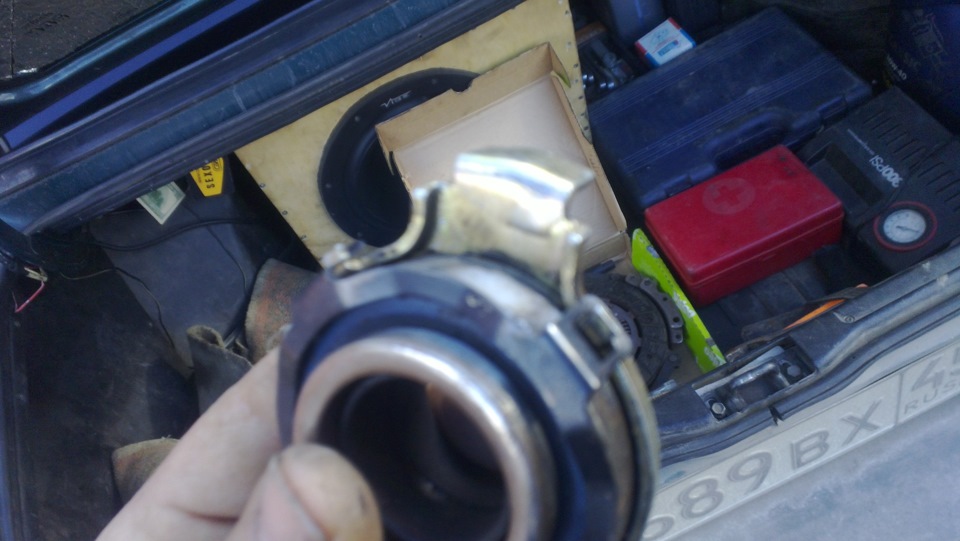

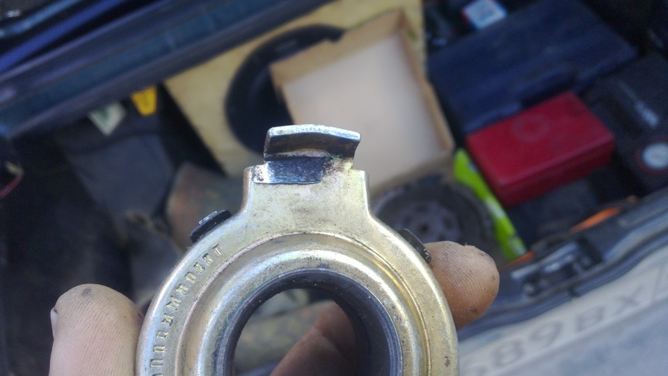

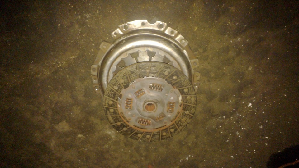

Все доброго времени суток .Случилось зэто давно но пишу только сейчас так как не было времени. Дак вот поехали мы как то к трузьям в черемухово неуспел отехать от место сбора бац проподает выжем думал трос порвался, остановился все проверил все норм, запустил все снова работает . Доехали до места все работает все норм заглушил, хотел перегнать машину бацц! Опять не работает такое как будто тос порвался . Вобщем плюнул я наивсе это . Посидели общались с друзьями посмиялись прошло наверно часа полтора думаю как домой то ехать, надо идти чинить . Прихожу запускаю авто все работает, доехал до дома на другой день пол дня проездил все хорошо .

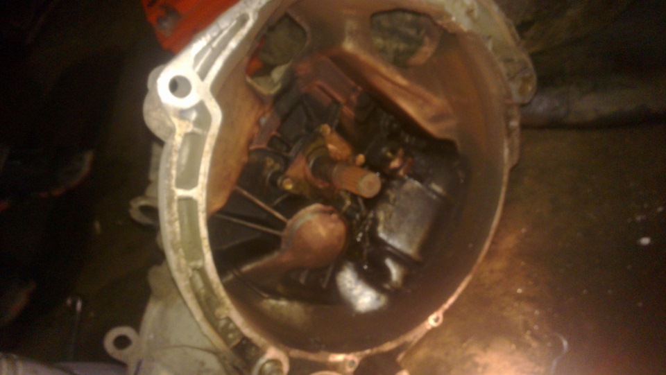

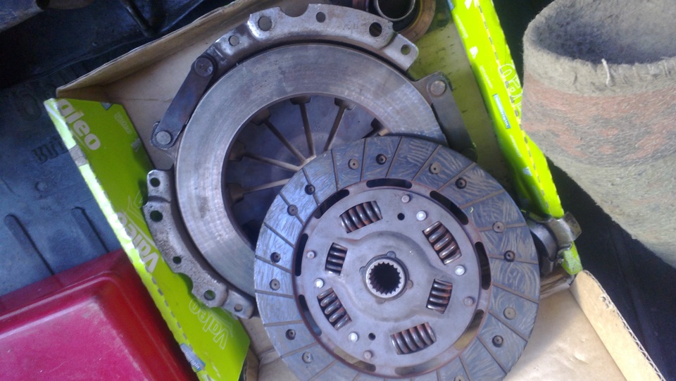

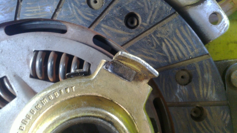

Встал вопрос разбирать или не стоит, решил что все таки стоит. Разобрал и как оказалось не зря почти сломало выжимной и из корзины какие то лишние детали посыпались . Долго думать не стал поехали купили новый комплект сцеплене фирмы <valeo>, напраляющую втулку под выжимной и пару сальников. Все поменяли собрали все работает результатом я остался доволен.
