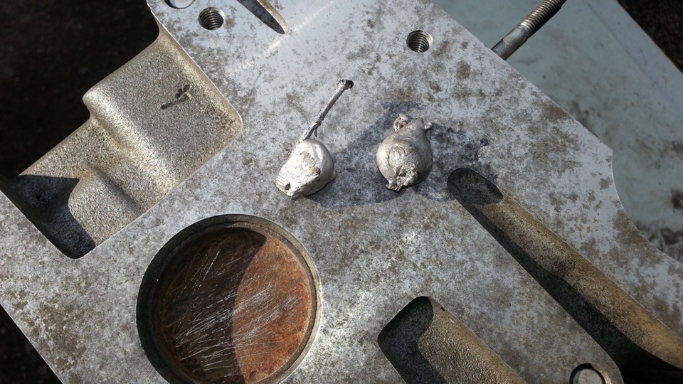

А вот и "косяк" обнаружили. Точнее обнаружил другой друг — Николай. Внутри водяной рубашки остатки трудовой деятельности сварщика.
Два куска алюминия.Не пролезающие ни в одно отверстие. Консилиум из четверых автомобилистов не нашёл выхода. Хотели вскрывать пробку с верхней стороны. На фото ниже (там, где распредвал лежит) видно эти пробки. Но не смогли открутить, и слава Богу. Пока крутили голову и так и сяк, заметили как выпал один кусок, но не поняли откуда. Второй тоже перестал подавать признаки жизни. Оказалось, что они повыпадали через отверстие со стороны впускного коллектора, там где термостат и прочее.

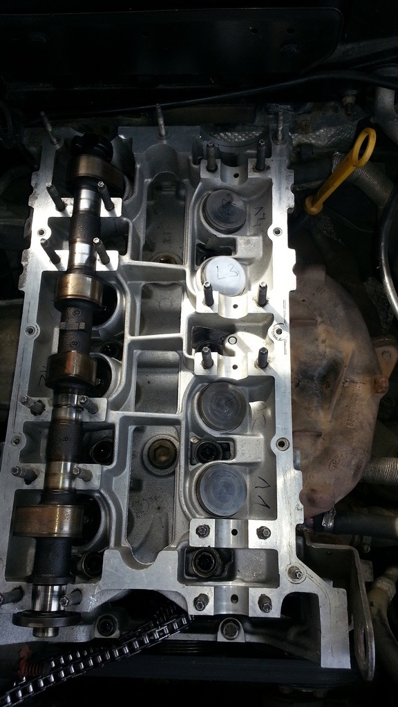

Далее… Установка головки блока цилиндров. Засомневался, что удастся закрутить моментами из руководства в 5 приёмов. Но, тем не менее всё получилось.
Не составила сложностей установка гидрокомпенсаторов и распредвалов. Затягивал по моментам из мануала.
