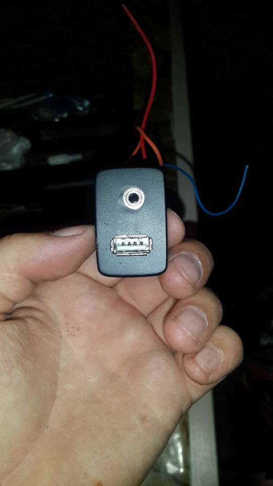

Вытаскиваем пепельницу, находим ещё один разъём для чейнжера, вытаскиваем, к нему-то и будем подключать usb-шку.

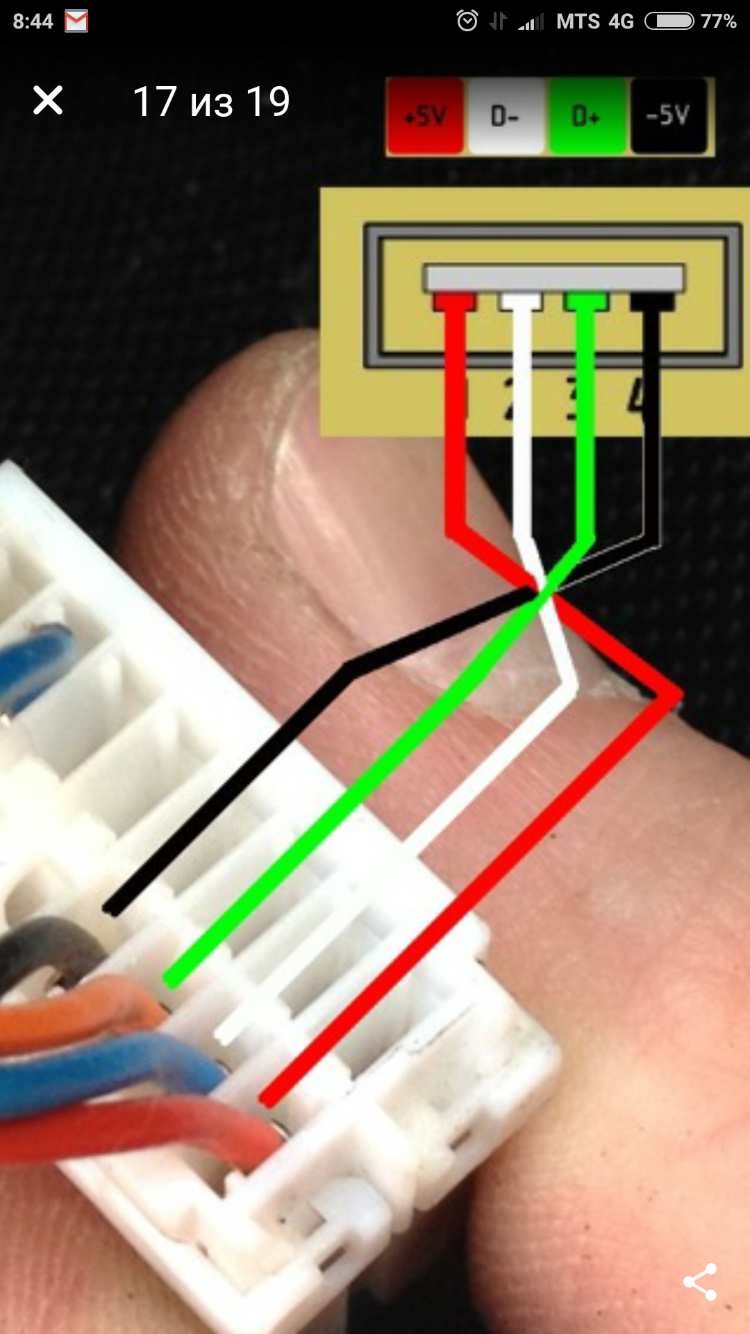

Подключаем по схеме ниже

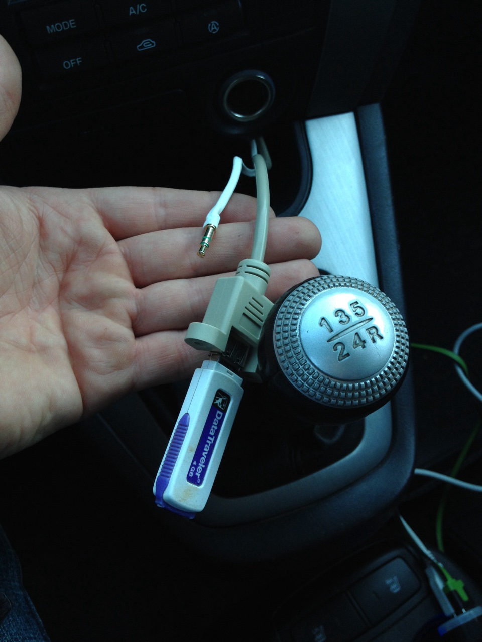

Готовые хвосты с AUX и USB выводим куда-угодно, я просто вытащил в щель под прикуривателем. Собираем консоль в обратной последовательности, внимательно следя за разъёмами кнопок аварийки, птф, обогрева зеркал и направляющими!

В желтый можно подключить флешку вот этими проводами
106,79 грн. -21% | Удлинительный usb-кабель Biurlink для Hyundai Kia Sportage Akihabara
a.aliexpress.com/_dUwEScl
Круто. В то время не видел таких, были только оригинальные.
То есть в желтый подключаем юсб?
На свой страх и риск ;) у меня информации ровно столько, сколько описано. Больше нет, к сожалению.
Ок спасибо

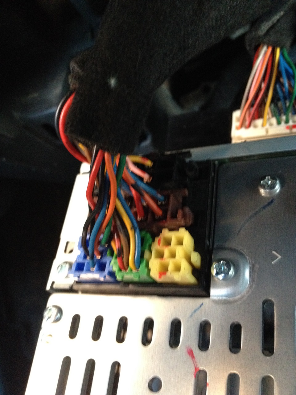

А синий, зелёный, желтый на мафоне это что за разъёмы?

А полярность подключения USB без разницы? Я вот взял удлинитель, зачистил но воткнуть то я его могу 2 способами, и походу спалить флэшку.

На форуме написано, что морды у магнитол одинаковые, а вот начинки разные.
PART NO: 96175-2E610, MODEL: A-300JME — USB нет
PART NO: 96175-2E611, MODEL: A-300JME 1.5 — USB есть
PART NO: 96175-2E600, MODEL: A-200JME — USB нет
PART NO: 96175-2E601, MODEL: A-200JME 1.5 — USB есть

C usb если дата + и дата — местами поменять, у меня написало ipod connect, работу не проверял, но давно слухи ходили, что так оно и есть.
