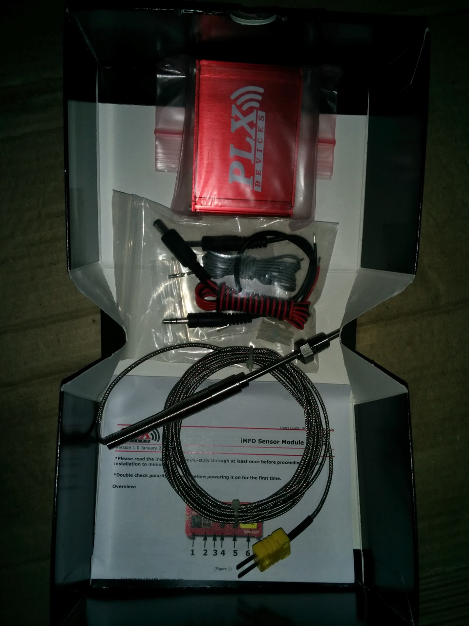

Внутри:
лямбда бошевская, проводка необходимая, коробка-обработчик для преобразования сигнала от лямбды, тач-скрин показометр с необходимой проводкой для подключения.

Пока обсуждали по скаипу с Саней варианты установки, он обратил мое внимание, что показометр умеет работать с EGT (показометр много чего умеет у PLX — даже графики по смеси строит :) ). Для этого правда надо докупить отдельный модуль с датчиком. Решено было потратить лишнюю сотку и взять еще одну коробочку, т.е. егт отдельно с показометром у тех же STRI стоит 200+
EGT тоже полезный датчик по нем вроде как можно мониторить детон, да и на трек-выездах/настройке будет полезно следить за температурой, чтобы вовремя остановиться чуть что.

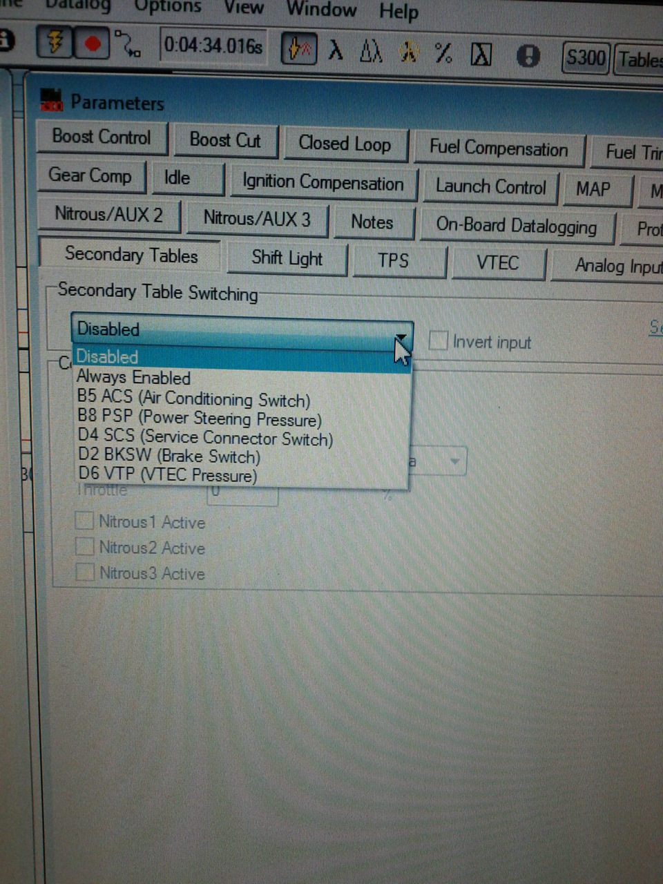

Когда настраивались, Влад Фет xFET балуясь с SManager нашел интересную опцию и показал ее мне на будущее. Опция эта — поддержка Primary и Secondary карт с возможностью реалтаим переключения. Сразу при настройке мы это не использовали, т.к. надо было допаять переключатель, либо использовать кнопки, которые полезны на "гражданке".
Фото с возможными опциями, которые будут активировать Secondary карты:
Как видно, есть 6 вариантов и все вызывают вопросы, т.к. включать прошивку 98ой бенз кнопкой кондея или давлением втека не очень прикольно :) А вот опция 4 Service Connector Switch очень даже выглядит норм.

Service Connector Switch (D4 pin) оказался диагностическим разъемом 2ух пиновом на обд2а. Саня повесил на него в параллель специальный тумблер, который спрятан от глаз, но находится в доступном месте.
Далее я уже взял ноут, добавил Secondary карты под 98ой бенз. Активировали опцию (кстати, если не активировать опцию, то тумблер включает самодиагностику, что тоже удобно :) )
Сначала не работало, но немного смекалки и до нас дошло, что не все условия активации сходятся :) Кроме включенной кнопки еще должно быть определенное положение дросселя, определенное показание мапа, правильный диапазон оборотов, ну и возможна активация нитро :D
Все стояло на нуле, но не обратили внимание, что мап ожидал минимум 70кПа или где-то 0.7бар (похоже, Secondary карты изначально задуманы Хондатой под разный наддув в случае турбо) ))) Сбросили в ноль и вуаля — нажимаем на кнопку, двигатель начинает работать по-другому, как при залитой прошивке под 98ой бенз, т.е. переключается.

Олег, а переключение только по двигу можно определить? само окно хондаты показывает событие переключения топливной карты по свичу?
Хондата показывает включение Service Connector в таблице датчиков, прошивки активированные не показывает — пришлось через эксперимент определять.
