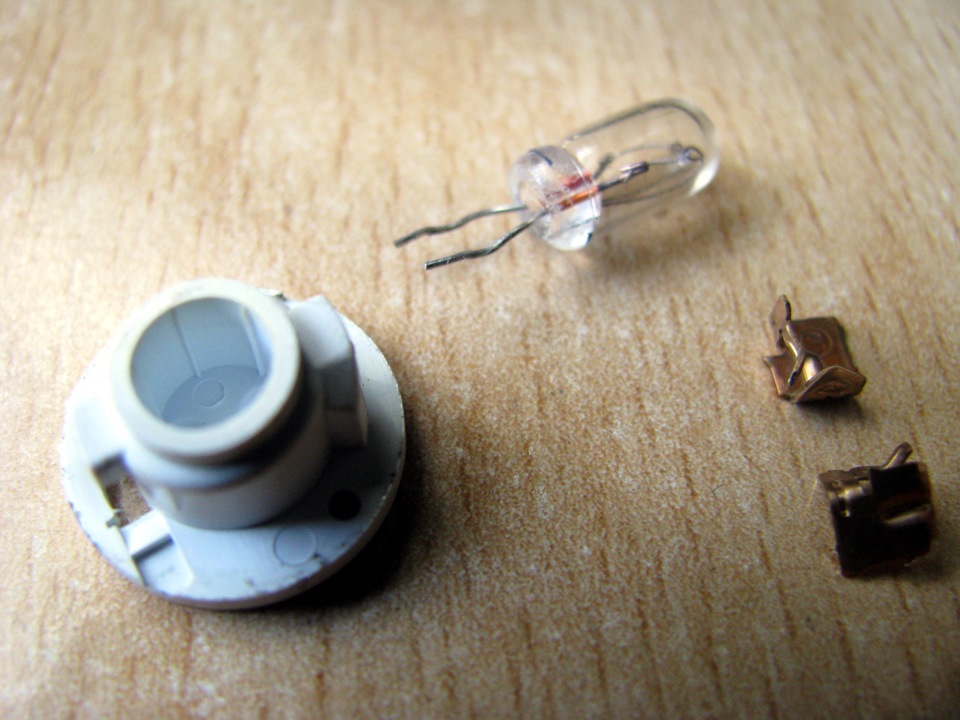

Лампочки однотипные и разбираются одинаково. Для этого нужно отогнуть контакты на цоколе и вытянуть их, после этого лампочку можно легко вынуть. Я разобрал все три.
Дальше я установил заготовленные светодиодные лампы на место штатных. Изначально хотел поменять все лампы на голубые светодиоды, но эксперимент показал, что в подсветке регуляторов, голубая подсветка работает плохо. Поэтому туда установил светодиоды белого свечения. А вот подсветку кнопок сделал голубую.
