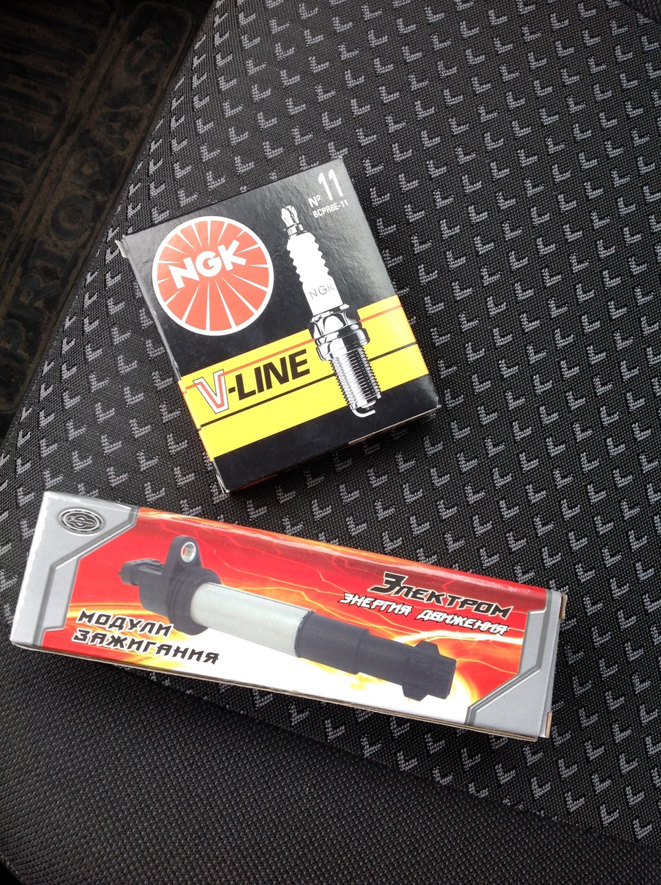

Ехал не с того не с чего загорелся чек и работать стала с перебоями, поехал к мастеру проверили на компьютере проблема в модуле зажигания, ну мастер сказал сразу заменить и свечи.
Диагностика или каждый провод снимаешь и где нету реакции на снятие ту и менять и еще что бы уже точно убедиться, меняли местами например первую со второй …у меня первую надо было менять

как понял что катушку заменить нужно?
Ну у меня загорелся чек и двигатель стал работать с перебоями
Я имел ввиду как ты понял какую именно катушку надо менять?
