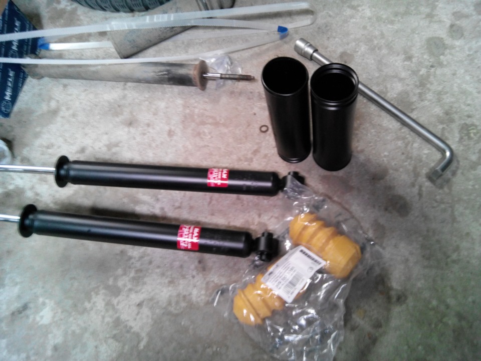

Выяснилось, что задние стойки мертвы. Взял комплект. 2 стойки Kayaba(343255). Комплект пыльников и отбойников.
стойки — 1600х2=3200
пыльники + отбойники =550
Итого:3750

А как выяснилось, стучать стали?
когда менял подвеску знакомый мастер пошевелил их и сказал, что померли. Плюс при прохождении неровных участков дороги на скорости машина еще некоторое время на пружинах болталась. Когда стойки вытащили, они при сжатии не разжимались совсем
