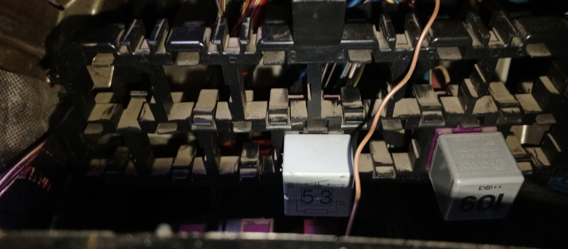

Буду еще делать электронику. Без предохранителей, что естественно не очень хорошо. Необходимость в дополнительных предохранителях. Ну, вот, руки наконец-то, и дошли.
И так что мне нужно:
— Корпус блока предохранителей — 4B0 937 530 (3шт)
— Клемма N 907 326 03 (6шт) и провод или провод с клеммами 000 979 227 (2,5 mm²), 000 979 306 E (4,0 mm²)
Поставил его под штатным главном блоком реле, там где 3 свободные слоты.
Может кому пригодиться
Pin 1, 3, 7, 9, 10, 12, 16, 18 — 000 979 133 E (1,0 мм2) (клемма N 906 844 05)
Pin 1, 3, 7, 9, 10, 12, 16, 18 — 000 979 225 E (2,5 мм2) (клемма N 906 845 05)
Pin 2, 5, 8, 11, 14, 17 — 000 979 135 E (1,0 мм2) (клемма N 907 326 03)
Pin 2, 5, 8, 11, 14, 17 — 000 979 227 E (2,5 мм2) (клемма N 907 326 03)
Pin 2, 5, 8, 11, 14, 17 — 000 979 306 E (4,0 мм2) (клемма N 906 966 03)
Pin 2, 5, 8, 11, 14, 17 — 000 979 407 E (6,0 мм2) (клемма N 904 221 02)
Pin 4, 6, 13, 15 — 000 979 114 E (1,0 мм2)
Pin 4, 6, 13, 15 — 000 979 212 E (2,5 мм2)
Pin 4, 6, 13, 15 — 000 979 405 E (6,0 мм2)

снова я и вновь с вопросом. подразобрал облицовку передней панели, а на блоке реле вообще пусто, ни одного гнезда. Необходимо гнездо b-a.d-cd.net/ef2bd4cs-960.jpg, а номер с фото не бъется в екзисте — 443337527.
Но смотрю и не понимаю — получается, что отечественное реле, регтайм 2 в частности, в данный разъем не поставить?
и для предохранителей и для контактов реле одна и та же клемма? для 2,5 — 907326 03
Гнездо — 443 937 527. Отечественное реле можно поставить в гнездо. Да, одна и та же клемма
спасибо:)
Remnevolt
не-а, не получается. Поставить отечественное реле в данное гнездо. По бокам c-a.d-cd.net/ef2bd4cs-480.jpg есть выступы, мешающие вставить реле до упора. ВАГовские реле точно такие же по размерам или чуть Уже?
У меня отечественное реле встанет. Выложил фото
аналогично! Но не до упора, просвет остаётся. Для других колодок реле встаёт плотно
ещё вопрос — нужны номера клемм для подключения реле в данном блоке? Есть такая информация?
