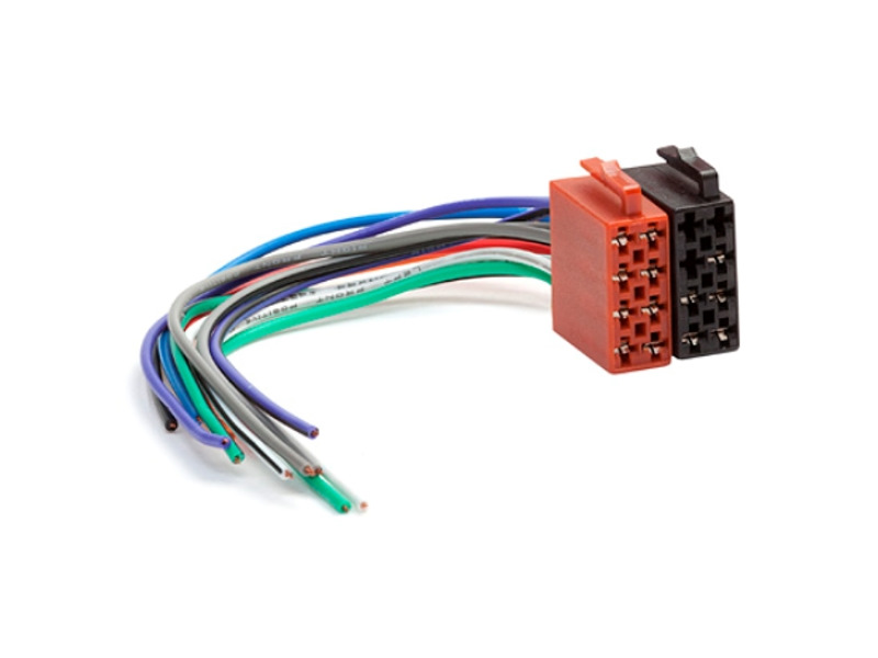

Теперь смотрим на колодку, идущую к магнитоле. Там есть желтый провод, красный и черный.
Желтый — это B+ (сюда приходит питание от аккумулятора), красный — это ACC (сюда приходит питание от замка зажигания) и черный — это масса.
Втыкаем желтые провода в B+ и ACC, а черный — к массе.

всем привет как от блока питания подключить магнитофон если на магнитофоне нет проводов там подфишки место тока есть сзади магнитофона?
Купи фишку в магазине автозапуска на свою магнитолу и к ней приматывай провода
это какую именно и подойдет ли?
С магнитолой в магазин автозвука зайди, там скажи штекер нужен, может подберут тот что надо
