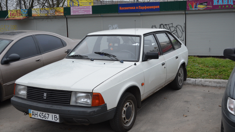

Первая включается с трудом, и не всегда с первого раза…задняя "недовключается" иногда, думаю менять полностью все сцепление…вариант — cartuz.com.ua/detail/get_one_detail/351637.html
Что думаете?Подойдет? Стоит брать?

Есть такие обращения на приорах — плохо включается первая и задняя передачи. Причиной того является не достаточное количество смазки на первичном валу, или короззия, грязь, вообщем следствие — затруднено перемещение диска по шлицам первичного вала. отсюда и плохое включение. как-то так)
спасибо, буду выяснять)
Это делает Китай, сталкивался, сказать по правде не очень, хотя ходить будет.Лучше взять либо "Триал" либо хотя бы "Фенокс"-это если с баблом напряг.
спасибо, учту…
