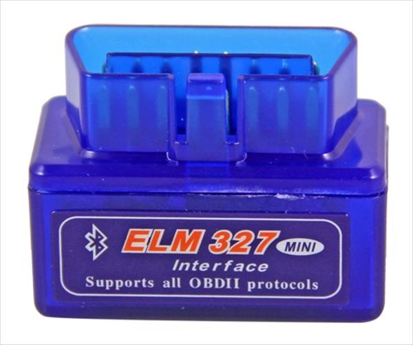

Сразу после покупки авто решил приобрести сей сканер ELM327 mini.В Екатеринбурге цена стартует от 500р. Я уже хотел заказать, но вспомнил что есть же ebay.Заказал там обошелся в 7$ c бесплатной доставкой.Приехал он ко мне ровно через месяц.Радости не было придела.Диск сразу выкинул, он не пригодиться.Поставил все работает, код сопряжения устройства по bluetooth 1234.Только хотелось его там и оставить, но…закрыть крышку диагностического отверстия не закрыть, вот думаю может как то можно придумать?
Еще он подошел ко второй машине.
Я счастлив)))

Кстати очень удобная весч если у кого-то погасла приборка (актуальна для многих владельцев девяностиков), т.к. многие параметры вплоть до расхода показывает достаточно точно. Но на своем свистке заметил странную весч: иногда по непонятным причинам и всегда в разных условиях (у меня такое случалось 2 раза за 3 месяца, но всегда только при вставленном в разъем адаптере) появляется один и тот же глюк — приборка на полсекунды гаснет, обороты резко падают и мотор почти глохнет, но ровно через секунду все нормализуется. Повторюсь — если вытащить "свисток" — ничего подобного не происходит.
Симптомы аналогичны ситуации при стирании кодов неисправности (у меня частенько появляется при опросе ECU через этот "свисток" ошибка evoparate system (типа система улавливания испарений бензина из бензобака), которую иногда стираю.
Я когда-то купил эту штуку. Но ни на одной машине ошибок не было (и это хорошо), и я просто побаловался с разными показателями. А потом про нее забыл. Когда снова вспомнил, ни один телефон ее больше не видит, хоть все лампочки горят на девайсе. Вот больше и не пользуюсь… :-)
Китай, что еще сказать)))
Кстати говоря, китайский Dice стоит 3 тыс. руб. Но нужно покупать по наводке когото, т. к. бывает модуль не работает.
Этот прибор к сожалению показывает мало информации, со сканером Dice даже не сравнить.
Да слышал, что она мало информации дает, им даже не стереть ошибку airbag, которую частенько ловят.Но на Dice пока денег жалко.
Если нужен будет Дис оригинальный за 7 тыс, скажу код по которому можно его купить в магазинах типа экзиста. У меня китайский, всё работает как и на оригинале.
Ошибку можно стереть какойто комбинацией, но я не пробовал, просто читал гдето.
А какой программой читаете машину? Scantech?
Я на андройде читаю Torque.А что программа Scantech хорошая?
Эта программа показывает основные параметры протокола ОБД2, пользовался ею на хонде. Всё основное читалось-лямбды, корекции, расход, нагрузка, разные клапаны в каком положении и т. д. Но реально полезного мало. Дис показыват по каждому блоку ошибки и параметры любого датчика, клапана и можно запустить тест многих датчиков…

У меня точно такая же, уже раз пользовался по назначению, загорелась ошибка, подключился с планшета и стер её, все нормально стирает. Когда долго с подключиной ездишь бывает что потом планшет её не видит, нужно передкнуть её.

стирается только по двигателю наверное.
С разъемом должно быть все просто. Откручиваешь его от штатного крепежа, цепляешь ELM и приматываешь синей (Ключевой момент) изоленотой за что-нибудь под панелью. И вот оно СЧАСТЬЕ. ;)
Спасибо, надо попробовать.
