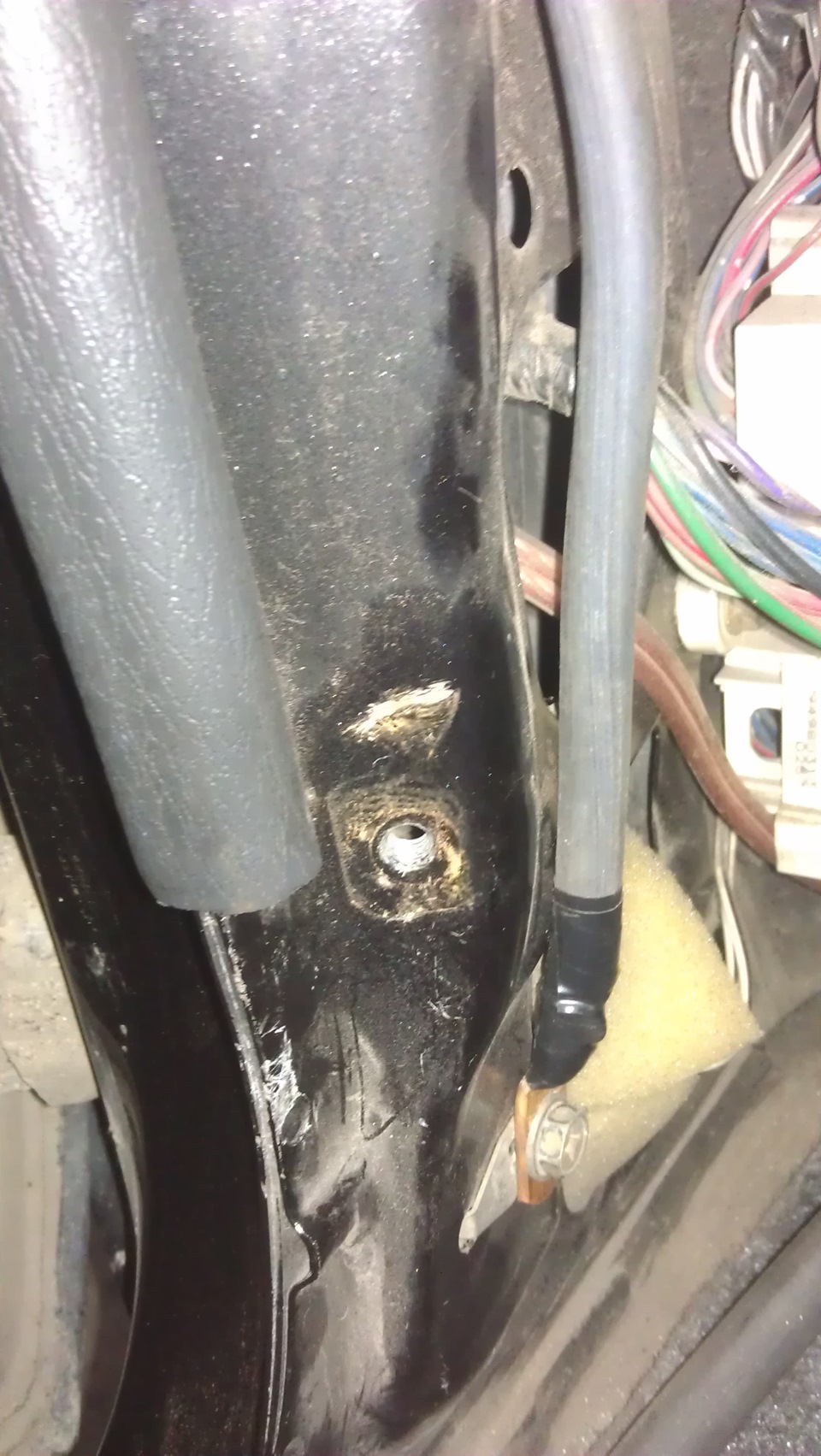

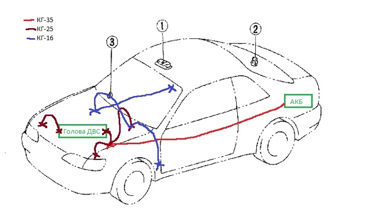

В пылу борьбы с помехой на входе датчика детонации, сделал вот такую разминусовку из кабеля марки КГ-35, КГ-25, КГ-16.
С помехой так и не удалось справиться, но двигатель начал работать заметно ровнее.

Сколько метров купил КГ 25 и кг 16?
на ВЕМС ты кидал отдельную массу от кузова?
Давно было, уже не вспомню :) По схематическому первому рисунку можешь прикинуть.
на ВЕМС масса подключена стоковой косой с головы (см. картинку номер три сверху "Голова слева, с этого же болта уходит земля на ВЕМС")

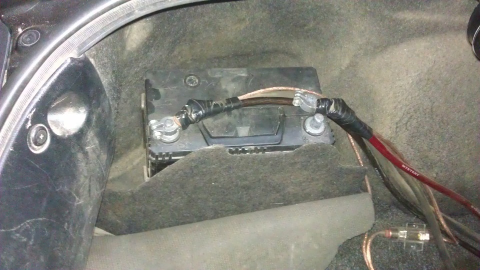

В багажник тоже минус тянул или взял рядом?
Из багажника тянул "-" и "+" до родных клемм АКБ под капотом.
медные наконечники лучше покрыть чем-нибудь или залудить. Иначе окислятся быстро, и контакт будет не тот, что прежде.
чем их обычно покрывают?
лак
Токопроводящий лак?
нет.
на готовое соединение брызнуть лака
Понял, спасибо за совет.
