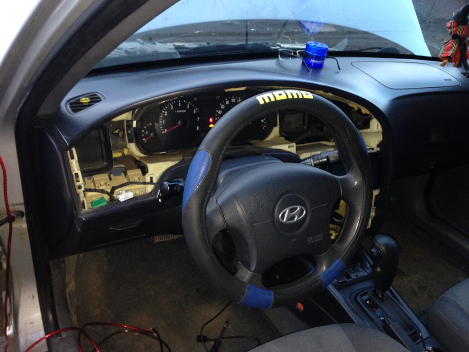

Вот и настало время поменять нереальный автозвук с супер 1 dinовой магнитолой с касетой, которая там застряла и не играла (а жаль).
Для этого дела было получено:
— Рамка 2DIN для элантр артикул 84741-2D110AX
— Магнитола PIONEER AVH-160DVD
— Активный сабвуфер Velas VSA-12.0R
— Провода Mystery для сабвуфера
— Кронштейн автомагнитолы артикул 96155-2D000
— Кронштейн автомагнитолы артикул 96156-2D000
Почитав на драйве, как меняют и ставят магнитолы 2 DIN, я первым же делом полетел в экзист заказывать накладку центральной панели, т.е. рамку 2 DIN, но моему огорчению не было предела, когда оказалось что это один в один такая же рамка. Не знаю с чем это связано, но всё равно новая — это намного лучше, чем старая. (Кстате, старую 2din рамку я продаю, пишите в личку). Сняв старую рамку, стало ясно, что необходимо перенести всякие приблуды со старой на новую, тут проблем не возникло, единственное — прикуриватель и розетка сначала не поддавались, но потом всё утряслось.
Сама суть установки магнитолы мне до конца не ясна, т.к. мне помогали это делать, но замечу, что пришлось подбирать провода от старой магнитолы к новой, потому что там был не евроштекер.
Еще один нюанс заключался в протаскивании силового провода для сабвуфера от аккумулятора, там не оказалось дырки для проводов и было решено просверлить из под капота в салон дырку для провода.

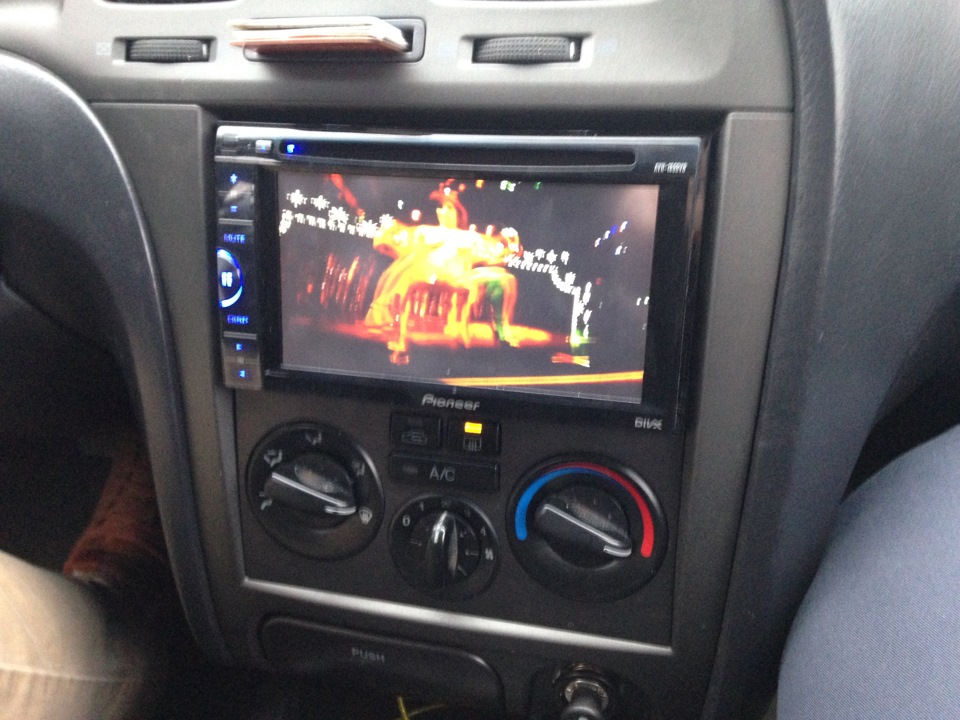

Замечу что магнитола у меня выпирает примерно на 1 см, что не очень прикольно, но купленные кронштейны для магнитолы ближе просто не прикрутить. (Подскажите кто знает, что можно с этим сделать)
В итоге, всё было установлено и вот что из этого получилось:

Как зарекомендовала данная магнитола?) Цвет кнопок меняется?
Магнитола радует, хотелось бы конечно блютузку еще, но и так всё нормуль. АУКС и ЮСБ вывел в бардачок. Цвет кнопок помойму меняется, не помню)))
И сколько стоит? Цвета насыщеные? )
Цвета отличные) конечно не плазма) мне дарили, но стоила год назад примерно 8-9 косых.
Я сделал проще! Снимаешь крепления со ШТАТНОЙ магнитолы и прикручиваешь к новой! Я так сделал! Смотри фотки в БЖ )))
Ага, спасибо) Я уже сделал всё красиво, надо будет фотки обновить)
ОФИГЕННО! получилось все просто шедевреально!=)))
интересно, а у меня с климат контролем норм встанет=)))))
Спасибо) У меня встала, но только без рамки.
да рамка то фиг с ним, главное чтоб на функционал не влияла=)
Нормал всё встанет у тебя и на функционал влиять не будет)
надо как то тоже озадачиться=)
странно странно, магнитола должна быть за подлицо с блоком климата!
Ну вот я тоже так думал, но на крепления, которые заказывал, так не встаёт. Может надо просто другие крепления поискать?
крепления брал вот такие?
www.drive2.ru/l/1657607/
Да, такие же! Они не лезут в дырки, которые ближе к морде магнитолы.
а с магнитолой креплений небыло? если есть пробуй на них
Там было огромное крепление-коробка, с ней магнитола не влазит в гнездо=)

Лепота! Не хватает модных крутилочек климата )
Спасибо) Модные крутилочки уже из Китая едут, скоро всё будет :D
