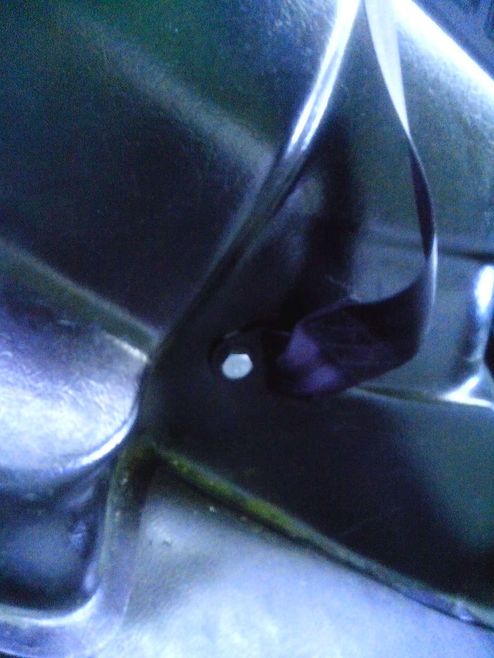

В связи с рождением доченьки, в первую очередь встал вопрос о её безопасности было куплено автокресло, но так как нивка моя 86 года, задних ремней там с роду не было. Было принято купить инерционные ремни, а там дальше будет видно, что куда. По дороге в гараж заехал в АвтоЛАЙН, купил турецкие универсальные ремни, так как были только комплекты, отдельно перед-зад нет, на разборку ехать не хотел, новое есть новое. Вообщем простоял, покрутил их, посмотрел как вытаскиваются, всё устроило, в итоге взял. Поехал к другу в гараж и понеслась установка. На заводе почему то крепление было только сверху на задней стойке и под сидением под защёлку ремней, ну чтож пошли от простого к сложному.
Нашёл отверстия под крепления.
Просверлил отверстие под болт, пришлось сверлить сквозное, в дальнейших планах приварить гайку к кузову чтоб облехчить снятие и установку.
Ну и всё готово!

Просто наши жигули все идут 5-ти местки, а ремней 4, где логика у АвтоПрома? ))) Если задаться целью, то можно найти, главное желание. Просто мы только с женой обычно ездим, а сейчас у нас в экипаже ещё один штурман появился)))
При установке задних ремней/кстати в оригинале они неинерционного типа / есть такая проблема. Машина по техническому паспорту 5-ти местная /пусть на кратковременные поездки /, а вот штатных ремней на заднем сидении всего 2-а.
Вот подумываю Газелевский чтоли приспособить?
На 5 человека, который сидит по середине идёт ремень визуально похож на пояс. Можно от того же опеля поставить, да и в принципе от любой иномарки, у них на заднее сидение идёт 3 ремня. Я такой целью не задавался, хотя парни на разборке почти за даром отдают опелёвские ремни, тем более не известно с какой машины они были сняты, была она в ДТП или нет.

Безопасность детей важнее всего, не знаешь что ожидать от других водителей. На наших годах я не нашёл крепления на арке. Пришлось сверлить. У друга 81 года, тоже только на стойке 2 отверстия. Вообщем сделал так же как на М-ке.
А фоток нет как на 21214 М там ремни крепятся?
Фоток нет, я у товарища по работе смотрел у него как раз м-ка. Вообщем точно так же и сделал, только у них вроде в арке резьба под болты ремней есть, а у нас увы их нет. Могу своих фоток добавить если надо. Там всё так же как и на 213 и на 214.
Будь добр скинь все фотки связанные с установкой ремней. Что бы полностью вникнуть, почту скину в личку.
Хорошо
