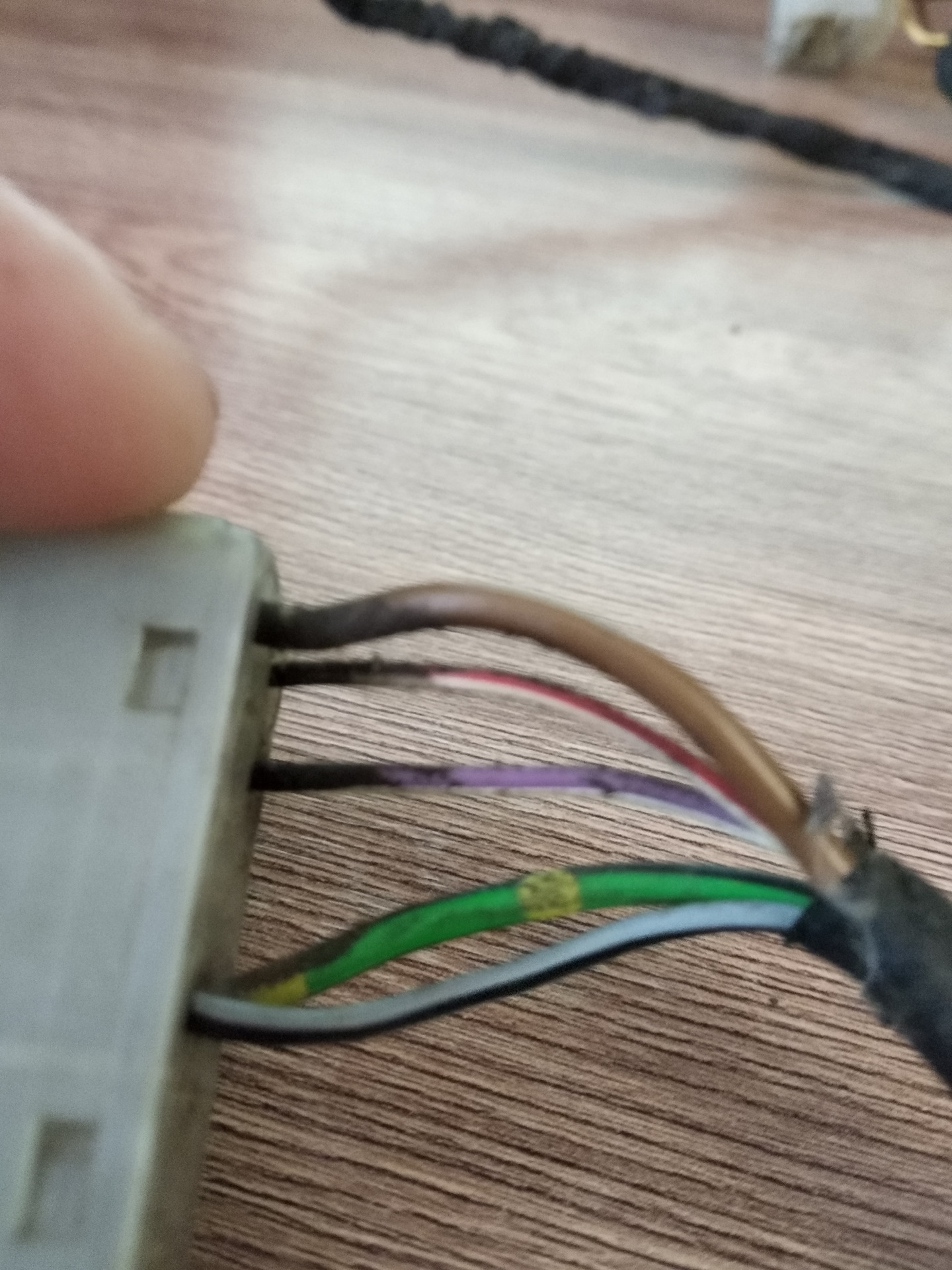

привет подскажи по проводки на подогрев какие цвета иду куда на + — и тп
Коричневый масса
зелёный плюс
серо-чёрный плюс подсветки кнопок
остальные два — мат присутствия пассажира

там смотри два толстых провода — масса (коричневый) и плюс (светло-зелёный)
Да это я видел.
А куда мне его переставить, чтобы оно заработало ?
Я номера клемм не помню. Возьми силовой плюс и минус и подай куда надо. Я вообще по ответной части клеммы на сидухах определил что куда

Да, подогрев нужная вещь, зимой на коже не аис=), интересно вот у меня есть провода под сидухами, я когда ставил седла BMW Motorsport, подключил их, а работают только спинки, может тоже чего не хватает, до перестановки эти разьемы были подключены на упоры поясницы, на обоих комфорт креслах.
скорей всего у тебя маты нерабочие… там общий плюс идёт на разъёме, а внутри сидухи делится на маты
