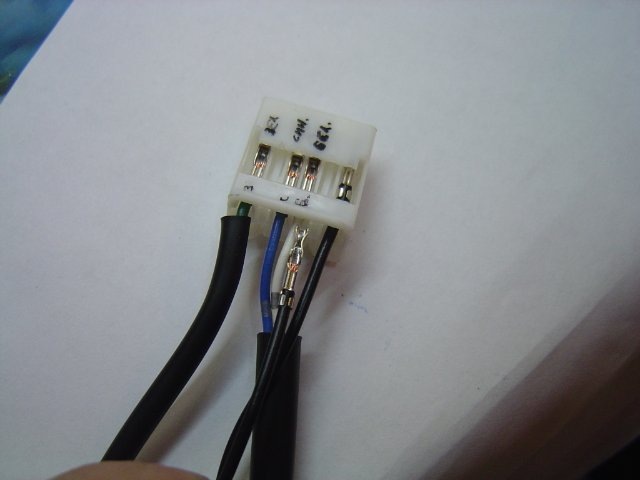

-штекер похож на штекер от флопика белый, первый пустой, затем сигнал и два пустых.
— отрезаем от подогрева 20см со стjроны штекера для оплетки.
-зачищаем оба конца.
-один прикручиваем на массу, другой делим на 2 косички и вставляем в штекер в 2 соседние дырки, с другой стороны скручиваем их на штекере и загибаем по штекеру.

минус на руле, а + провод делил на 2 и пихал в 2 дырки колодки.
безо всяких мам.
а вообще там клеммы от флоппи блока питания компа, но у меня давно ноуты и такого добра нет.
но и безо всяких штекеров там можно обойтись провода как раз занимают нужную площадь в отверстии.
Зачем делил на два?
чтоб нагрузка шла не на 1 проводок улитки, а на два.
Я так увеличил площадь сечения.
