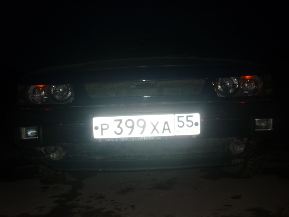

Всем доброго времени суток! Сегодня выдался теплый и сухой денек и на радость сегодня днем было у меня немного свободного времени. И так .первое что я сделал это поставил пока не весь люкполностью а пока только саму крышку люка стекло.
потом взялся за Хеллу которая уже давно ждала своего часа! Также поставил назад "злую" лыжу и губу на бампер, которые снимал на зиму.Но так как бампер я ставил с красного пассика то его придется красить краской для бамперов (он уже был до меня крашенный).Но покраска бампера будет совмещена с установкой ксенона в противотуманки и еще кое чего…
Как все сделаю то будут фото более интересные. Ну и просто прикинул диск к машине .
Как подберу резину и появятся средства на ее покупку сразу переобуюсь на лето, а пока дотираю зимнюю все равно на ней в зиму уже нельзя. Сегодня как стемнеет поеду хоть приблизительно настрою свет новых фар.Ну вот как-то так …

вид шикарен. подскажи как снять крышку люка?
Поднимаешь люк в режим"проветривания :)) и сдвигаешь его шторку(которая приподнимается вместе с ним) на зад (не бойся не сломаешь) потом задвигаешь ее под крышу. И видишь там по бокам по два болтика под торкс (звездочку) вот их откручиваешь и снимаешь крышку.По моему у Лехи здесь описано как снять www.drive2.ru/l/1366175/

А какие переделки надо делать, чтобы такой люк поставить? По проводке только?
Не чего там не нужно переделывать! Я вот вообще пока только крышку люка поменял(снял железную на ее место прикрутил стекло) просто не охота, да и некогда пока весь потолок опять снимать.

Правду ты говорил про свет ! Меня теперь даже ТАЗо-ксенон мало напрягает :))
Да че бы я сочинял…радуюсь, со светом мы теперь!))))
