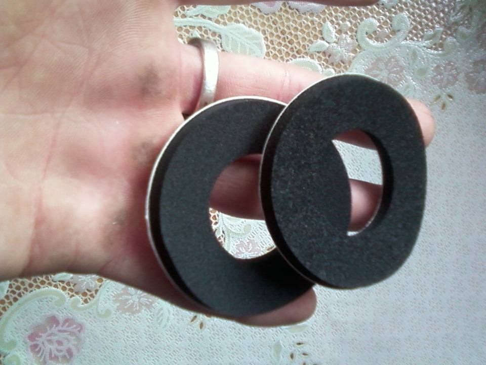

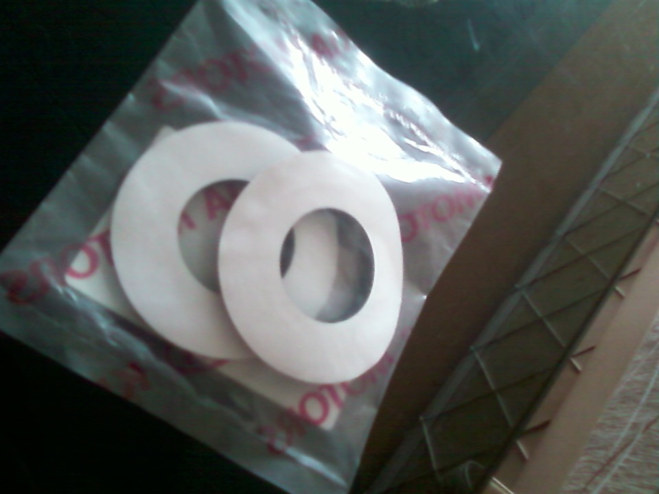

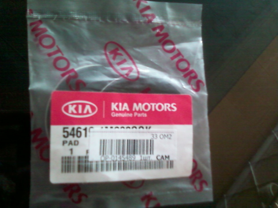

Сегодня пришло сообщение с Экзиста о том что пришли мои прокладки ( 54619-1M000-QQK)под опорный подшипник. Всем давно известно, что есть такая болезнь у церато, как стук в подвеске( Лечится несколькими способами
1. Хомутом(Крепится к отбойнику)
2. Полиуретановым герметик( намазываем на пыльник и к крепим к чашке)
3. Покупка и проставка прокладок под чашку( что именно я и сделал)
Операция очень легкая, поддомкрачиваем, обрабатываем место куда будет крепить прокладку, крепим и опускаем машину на место и так с 2х сторон)

ЭЭЭЭЭ! а поподробней не понял что куда ставить.
под опорный подшипник в чашку клей…где отбойник с пыльником
ilay-f
Все подробно описано с фото: aveo.in.ua/kia/tsb/TSB-KFR10-21P030-TD.htm
