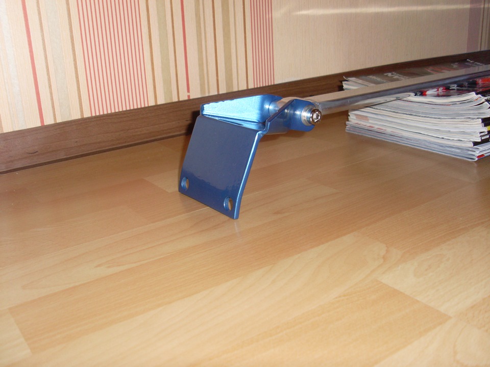

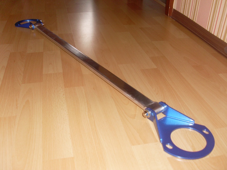

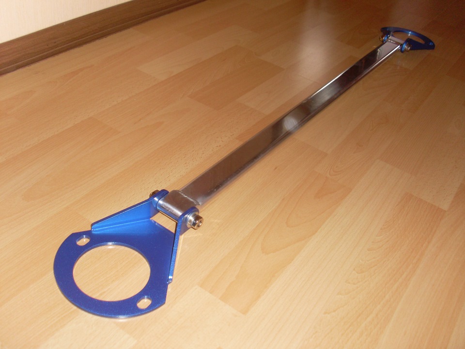

Поиски данной детали были долгими, на Ebay был найден лот перед-зад для Lancer Evo поизводитель не известен за 203, -. Передняя уже устоновлена от Cusco б/у за 90, -, после договоров с продавцом была куплена зад.распорка за 100, —

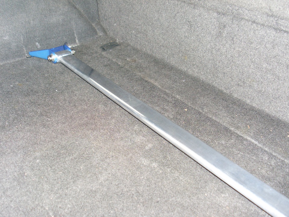

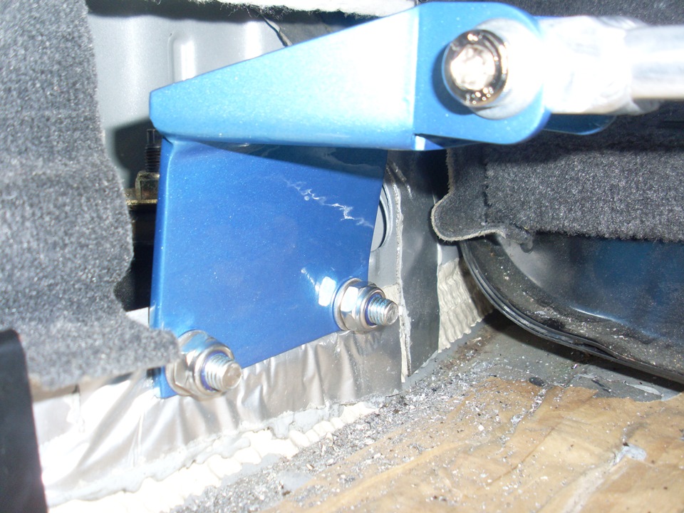

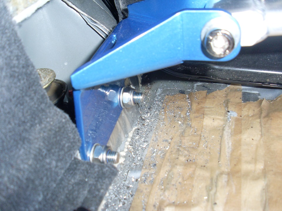

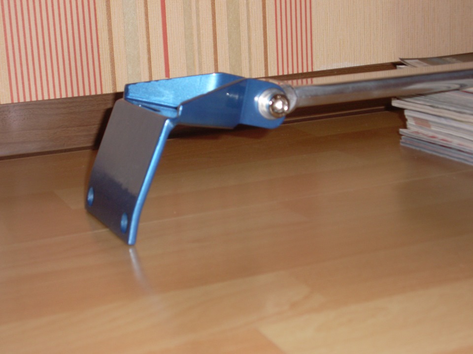

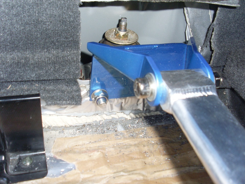

Рапорка для Evo, у которых задние стойки смещены к центру кузова, оказаласы короткой. Так же крепления стоек оказались недостаточно доступны для изменения конструкции деталей крепления распорки, решил крепить распорку к кузову. Удленнили конструкцию и изменили сверления для нового способа крепления. В кузове были просверлены отверстия для крепления.

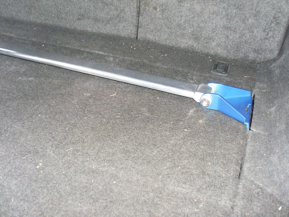

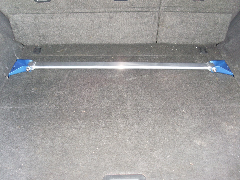

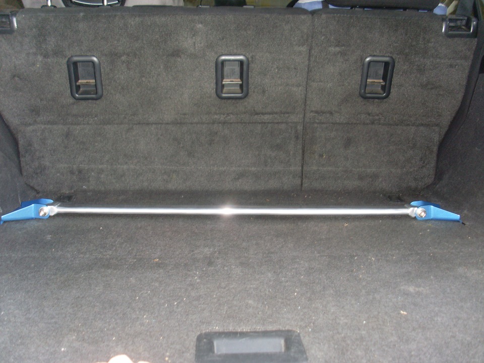

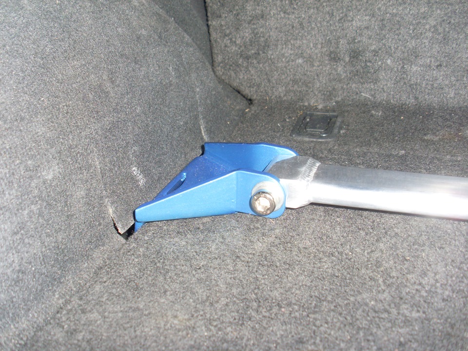

Установка распорки оказалась простой и быстрой. Пластиковые детали были подрезаны как для более простой установки так и для вида. Все встало просто идеально, ни где не чего, все ровненько и правильно.

О! Вова поздравляю! Отлично реализовали крепления, а крепил как я понял по фото, просто на гайка/болт, места кузова не усиливал какими нибудь проставочками?
Законченный вид отменный;)
