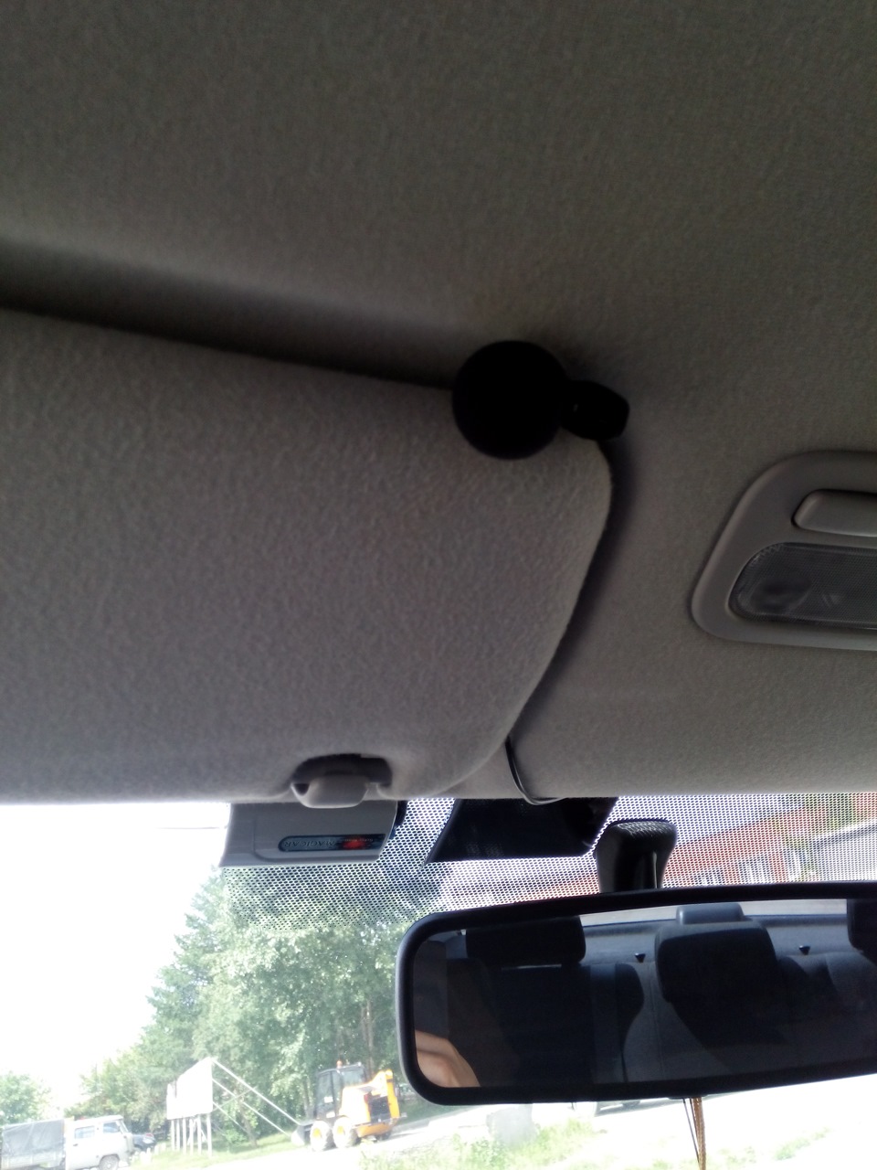

В планах до оснастить штатную магнитолу функцией блютуз хорошего качества. Расширение пришлось сделать в связи со спецификой работы (частые разговоры по телефону). Пока данный гаджет ждет тепла, т.к. в прохладную погоду ковыряться в машине ооочень не хочется, в общем продолжение следует…
Поставил уже давно, потому дико извиняюсь, что не выкладывал фото.
Ниже фотки того, как это все установлено. Кнопка возле индикатора секюрити, это кнопка принятие и отклонения вызова, под бардачкем поместил сам передеатчик блютуз, там же располагается ЭБУ машины, Микрофон повесил на козырек водителя, по факту оказалось по слышимости самое удачное место.
Эксплуатация: все работает штатно на магнитоле, но нужно чтобы был включен Эмулятор и слушалась флешка, при звонке музыка вырубается и играет мелодия с телефона. Брали с супругой в дорогу, она смотрела сериалы на планшете пустив музыку по блютуз через штатную магнитолу, потому в 6 часовой поездке я выслушал несколько серий сериала Милые Обманщицы! Ужас, но все работает))

Посмотри… мож поможет. ;)
www.toyota-tech.eu/aimupl…0%20AIM%20000%20368-2.pdf
Интересно, не видел такой штуки))) но замороченная установка, да и флешки с ней остаются не читабельными.
Это оригинальный блютус…
Не обязательно его ставить.
Просто подглядеть где что расположить у куда протянуть… и как снять ;)
А расположение микрофона четко выбрал ты, как в мануале этом…
