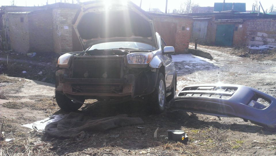

всем доброго времени суток. снял со своего АмериканЦа почти все по кругу. история собственно тянется с того дня как я его приобрел. а приобрел я его именно в таком состоянии. не критично но глаз режет.
собственно затерт передний бампер с пассажирской стороны.
рамка, что под фарами была в свое время установлена не корректно по этому был зазор между рамкой и фарами. и собственно сама рамка вся в сколах и побита камушками за столько лет.
расширитель на заднем правом крыле 75653-42060 держался кое как, из за того, что крепления на них хлипенькие но все же год продержался и не потерялся с авто. (под замену) был приобретен в замену и привезен с Волгограда.
передние крылья тож с косяками. на левом просто две маленькие вмятины, а на правом вошпе жуть жуткая. замята, треснута и заржавела немного (это будим лечить) всего этого срама не видно было под расширителем.
во время эксплуатации был потерян правый расширитель 52112-42040 с переднего бампера (под замену) долго его искал, но все же нашел! был привезен из Москвы.
задние клыки тож немного затерты, левый немного подмят под отражателем.
все клипсы на расширителях оч старые и за столько лет стали дубовые, ну и резиночки тоже в оч плачевном состоянии (приобретены новые клипсы, клепки, резиночки)
для того чтобы корректно снять расширители с живыми клипсами необходимо сперва снять подкрылки, пару клипс у меня оч плохо снимались((( и мне все таки пришлось снять правый подкрылок.
Клипса крепления молдинга арки 90269-04047 под Кронштейн 53821-42010 высверливается сверлом не 3,5мм
с начала думал красить бампера, расширители, накладки хотел в цвет авто, но после передумал. думаю комбенированый цвет, это классика.
ну вот сегодня наконец начались долгожданные работы по приведению моего АмериканЦа в надлежащий вид.

Вопрос по клыку на бампере справа(сторона пассажира). 52112-42040 где не посмотрю, находится только темно серый, как я понимаю под покраску. Вам удалось купить сразу серебристый или красили сами?
Привет. Пластик покупал под покрас и красил.
Привет! Тоже хочу привести в порядок задние расширители. По каталогу пистон для крепления маленьких расширителей, что на дверях, 75396-42020. Нигде нет в продаже. В некоторых магазинах вместо него предлагают 75397-42010. Не в курсе, подходит или нет? И сколько их надо на одну дверь?
Про передние тоже вопрос — все пять клипс одинаковы или нет?
Привет, я если чесно уже и не помню какие где крепежи, давно этим вопросом занимался и штудировал все схемы. Если время будит, гляну. Но когда оно будет, одному богу известно. А по передним клипсам одна вроде отличается тот остальных.
Все понял :)
Привет, подскажите заказал на свой расширитель на бампер(правый)
Но сказали что без крепления придет, подскажи где купить или может самому можно сделать?
привет. я б/у брал. и тоже пустой. у меня на бампере были крепежи. это тебе лучше у gsirus32 Руслана спросить. он свои как то клеил, держится мертво.

к стати ты мне теперь скажи как ты сверлом восьмеркой высверливал клепки с расширителей. там диаметр то четыре с копейками мм
Я ж тебе говорил по этому поводу.)) Склерозный ))))
Я высверливаю шляпки а остальное откусываю кусачками.
