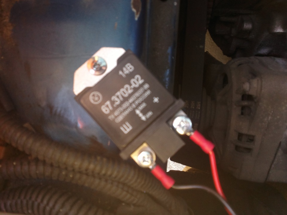

Давненько не чего не делал сласточкой, но вот дела дошло и до зарядки
прикупил в магазине трехуровневый регулятор напряжения, но поставить его удалось только спустя две недели. Разница я скажу есть, электрика вся как-то ожила, перепадов нет, установил на среднее положение. А там время покажет!
Процесс установки прост снимаем старый регуляторс шетками, на штатное место хорошо стает новый что в комплекте, через защитный кожух продеваем провода что идут крегулятору и крепим на любое место под капотом!
Покупокй доволен, так в планах установка ксенона в ПТФ!
