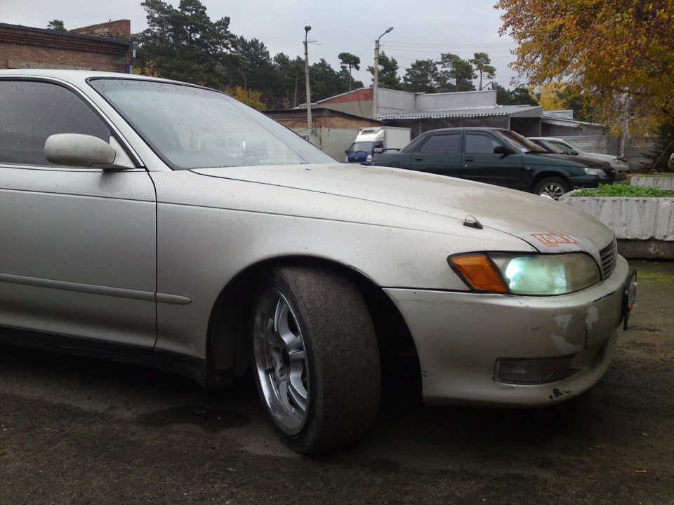

всё руки не доходили добраться до стоек, почитал отзывы про жалобы по поводу переделки стоковых стоек, у кого то пробивает, не знаю. сделал, результатом доволен, можно еще попробовать.занижение составило 45-50мм.
для сохранения характеристик стоек после обрезания пружин необходимо откоректировать работу штока и отбойника.родные отбойники не годятся, может кстати говоря о пробоях ребята их имеют ввиду, потому что долбят они не слабо!и рабочий ход штока составляет около 25мм!(перед).ну и верхний виток пружины после обрезания необходимо привести в состояние, которое было раньше(выровнять по чашке)кстати перед не резал, а просто просадил, что добавило жесткости
