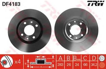

Давно уже собирался менять колодки. На выходных осмотрел все. Пришел к выводу что надо менять передние тормозные диски и все колодки. Ибо стерлись уже до нуля, а на переднем диске уже нехилая борозда появилась.
Заказывал все на экзисте. Цены собственно оттуда же. !Никогда не верьте в их ожидаемый срок в 0 дней :)
Купил передние диски: TRW DF 4183.(3 940,00 р)
Передние колодки: TRW GDB 1819.(2 044,94 р)
Задние тормозные колодки: Brembo P 85 020.(1 040,10 р)
