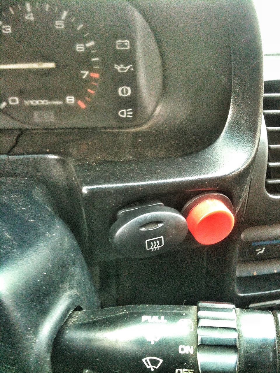

#1 Во первых о зажигании, заводится она у меня вот с такой модной красной кнопки), предыдущий хозяин невнятно объяснил что то про контакты, что переделать на кнопку было легче. ну добавлю что заводится она с полу секудного нажатия кнопки, и я даже не успеваю услышать звук стартера)
а рядом кнопка обогрева стекла, которая там просто вставлена и свободно вынимается, под ней там вижу что то типо разъема белого, до которого еще не добрался, вопрос: куда лезть в первую очередь, что бы починить обогрев? может достаточно будет просто эту кнопку в разъем вставить?

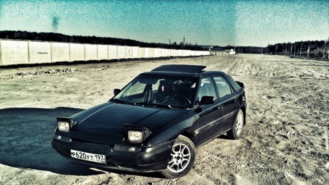

#2 вопрос про фары. на первой фотографии фара которая хорошо лежит и закрывается, на второй фотографии фара, с которой я изрядно помучался, я вижу что она закреплена по другому, дальше от края балки, и нет дополнительных отверстий, как на первой фаре, плюс видно в правом углу крышки скол, этим углом она цепляет за лепесток кузова на который ложиться капот, там тоже видно скол, и этим же углом немного заходит под капот, из за этого он не плотно закрывается со стороны этой фары, как праильно выправлять, или что сделать, кто мне расскажет кто подскажет)

Верхнюю крышку фары можно отрегулировать. Снимаешь пластиковый кожух фары( 4 винта под крестовую). Под ней по бокам четыре винта с головкой на 10. Они держат крышку и у них довольно большие зазоры, можно отрегулировать в разных направлениях. Недавно выправлял зазоры у себя.
спасибо! да я там лазил снимал крышки, регулировка их не помогла., что интересно, попалил у других фотки, оказывается это как раз та фара которая хорошо закрывается, не так закреплена там лишние дырки, а вот эта как надо, на родных отверстиях сидит, и с ней проблемы, значит где то, что то криво у меня
А может и не правили после удара, а так, все собрали лишь бы как бы. Где-то просверлили, где-то прихватили, с расстояния 20 метров не видать — значит пойдет. Телек мятый снизу?
вообще ровный с виду, сегодня по внимательней там все осмотрю. вправить бы все это конечно красиво хочется, но как понимаю даже с минимальным изменением геометрии, там без труда не сделать уже ничего
На глаз там можешь ничего и не увидеть. Нужно знать размеры, какие где должны быть, потом берешь хотя бы рулетку, и вперед мерить морду. Размеры есть в интернете, можно скачать хоть от сюда: cargeometry.com/razmeri-k…razmery-kuzova-mazda.html
Успехов.
ЗЫ. размеров там много наш MAZDA 323 (BG) 1989-94г. находиться где-то в папке, обозначения файлов там не поймеш какие, надо все открывать смотреть, в общем сразу не найдеш, но при желании можно.

я скажу лишь так.если у тебя там что то отключено.как то фишка не подключена и так далее то вставкой фишки обратно оно-не заработает.иначе бы не вытаскивали штекер…
как и та.красная кнопка)))) короче.колхоза у тебя там.мама не горюй
про правое крепление фары…вообще.оно должно быть так же ровно как и левое а у тебя.хз как
+1 все симметрично должно быть! Элементарно, была ударена, вытянута на троечку, зазор образовался. Поставили в новое место на глаз.
получается и отверстия под кркпление сами сверлили что ли, потому что они там в разных местах
Почему бы и нет)
Скорее всего где то шов есть, этот кусок отрезался, после тяги и приварили)
