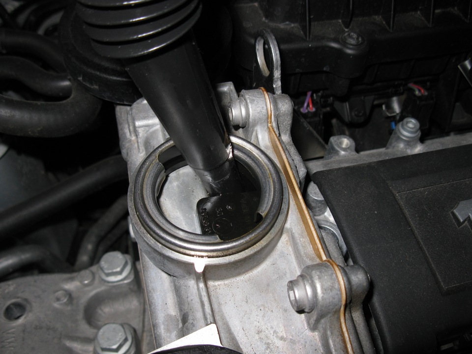

Как я и говорил, было куплено 2 масляных фильтра и 2 канистры масла ЛиквиМоли 5w-40.
Примерно на 9200 я залил первую, сегодня в гараже слил-залил вторую на пробеге в 9790 (грубо говоря после 600 км), чтоб прочистить.
Масло вышло тёмное, но не чёрное, это хорошо, значит присадки моют и масло чернеет. И в том и другом случае были заменены масляные фильтра.
Кстати, второй раз подряд убеждаюсь, что это очень неудобное дело заливать новое масло… Очень маленькое отверстие, лить нужно по чуть-чуть, а то легко перельёте. Благо у меня был носик от воронки, без него вообще не знаю что делал бы. Знаю, что некоторые заливают через отверстие масляного фильтра.
Соответственно заменил салонный фильтр. Теперь я понял, даже будучи в городе, салонный фильтр в идеале менять надо каждые 5-7 тысяч.
Так же и воздушный фильтр двигателя.
Если честно, то ещё бы походил, загрязнён на процентов 30-40, но думаю перед зимой самое то будет, да и разобрал уже все, менять так менять)))

Если масло светлое после пробега, то оно нифига не моет… Ты же с кафедры ДВС, должен знать…
вот именно я с кафедры. и понимаю что в новом моторе, с отличным бензином мыть ниче не надо. все что в рекламе масел это полная хрень.)
Ты где масло покупал? На какой заправке заправляешься? Спецом для тебя добавлю фото в увеличенном размере, масло должно чернеть, это элементарно…
заправляюсь на лукойле. свечи свои могу тебе показать.они как новые проехал на них 30т км. масло покупал www.lmnn.ru/
ну я тоже не в Ашане) У торгового представителя, на главном сайте Ликви Моли есть он в списках, у нас, кстати, на Автозаводе, магазин Маслёныч, официальный дилер продукции ЛиквиМоли с сертификатами.
Кстати, для этого и делал специально промывку, т.к. старого масла грамм 250 точно осталось в башке и в постелях. При нагреве и перемешивании оно чернеет.
