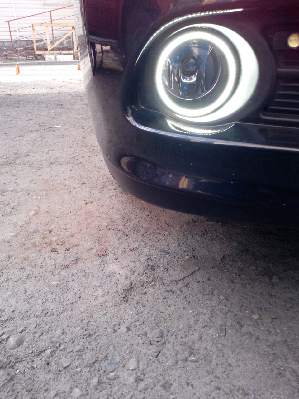

Так как первая версия "глаз" пришла в негодность, времени на их изготовление было потрачено не мало, посему было решено купить готовые в Китае…
Рассматривал много вариантов, но в итоге остановился на ЭТИХ…
Каждое колечко содержит 63 светодиода SMD 3528 LED, холодного белого свечения…
Пластиковые светорассеиватели с насечкой внутри…
С обратной стороны залил эпоксидной смолой…
Драйвера которые шли в комплекте выполнены на специализированной микросхеме MT7201 LED DRIVER + обвес и на входе мостик, что бы типа было пофиг на полярность подключения… Микросхема хороша, имеет большой разбег входного напряжения от 7 до 40 вольт, так же имеет защиту от перегревания т.е. отключается при определенной температуры…держит ток до 1 Ампера, этого более чем достаточно для одного кольца (250мА — это 1/4 от максимальной, так что греться она будет в пределах разумного)…
Подключал всё к тем же уже имеющимся проводам со стабилизатором напряжения 12в…
уже подготовленные для подключения…
Покрасил задние и боковые стенки черной матовой краской.

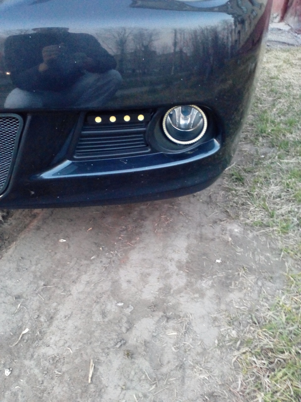

Не так давно установленные ДХО, пока не снимал ибо нужна эстакада или яма…
Фоткал на телефон, он естественно не передал всей получившейся красоты…
Светятся просто шикарно…попробую чуть позже сфотать на зеркальные фотоаппарат с хорошей выдержкой…

Добрый день, как ведут себя кольца спустя время?, используются они в качестве дхо или для красоты?, и как их, видно днем на расстоянии?.., кстати ссылка не работает…
а я скажу отлично то получилось))) Молодцом)
Здорово смотрится! главное что бы китайские диоды подольше служили!
а крепил как сие изделие? на скотч?
внешний диаметр кольца чуть больше 90мм…крепил как и предыдущие, на термо-клей, сверху и снизу, как на распорках получается…держится отлично, предыдущие когда снимал пришлось приложить не мало усилий…
Слухай, у нас с тобой одинаковый диаметр птф по идее, скин ссыль в личку на глаза, пжлста. И еще, не греются от фары?
90мм у меня диаметр…
в начале статьи есть ссылка для заказа…
на счет греется не греется, греться будет, но это не критично, к тому же я туманки с глазами не включаю…

Что-то не похоже на холодное белое свечение
а так?!
ну как то все равно не дотягивает(
