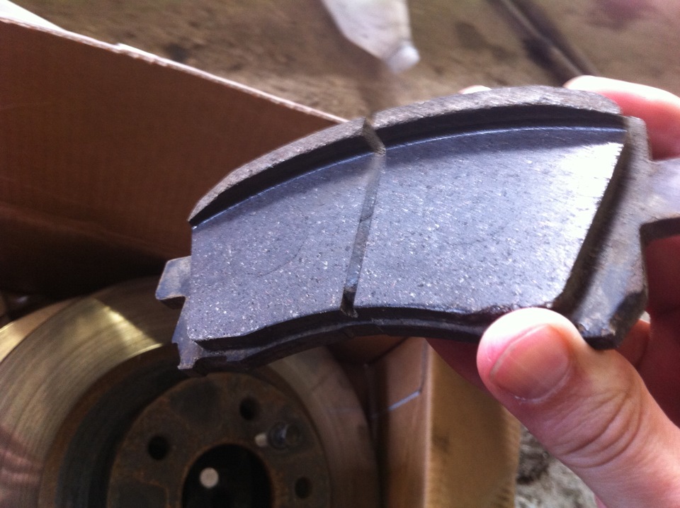

При демонтаже старых дисков стало понятно, что диски стоят меньшего диаметра чем должны быть… Пламенный привет тем умникам, которые ЭТО в деда воткнули. Колодки работали тоже не полной плоскостью (на фото видно износ колодок).
Хм.
Парни на сервисе радовались очень)))
Ну и суппорта подклинивали, в общем всячески просили их обслужить. Доездился бы я скоро (((.
