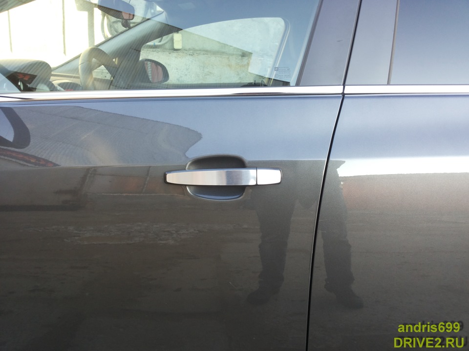

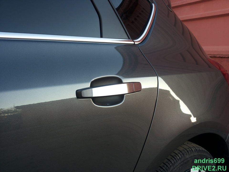

Давно хотел приобрести накладки на ручки. Но тут подумал, что их в принципе можно сделать самому. И т.к. работа моя связана с продажей металла, заказал себе лист из нержавейки марки 430 толщиной 0,5 со шлифованной поверхностью под пленкой, раскрой 1х2 метра, обошёлся он мне в 850р. И вырезал из него накладки и приклеил их на двухсторонний скотч, получилось не хуже чем покупные китайские. Со временем еще "замучу" накладку на задний бампер.
Взял прозрачный пластик от какой то упаковки, приложил к ручке обвел контур ручки, вырезал ножницами, перевел этот трафарет на лист, вырезал ножницами по металлу, подогнал накладку до идеальной размеров ручки на ленточной шлифовальной машинке, а затем уже с нее делал остальные.

А я специально сделал такие, не из полированной нержавейки, а из шлифованной. Мне такие больше понравились. Я еще брал ее из расчета, что буду делать накладку на задний бампер, а полированная не практичная, на ней видно все царапины.

Для ключа место не оставил? Если аккум сдохнет как авто открывать… Если только отклеить накладку?
Нет не оставил, за два года ни разу не открывал ключом, если надо будет, то отклею, просто не охота было возиться с отверстием.

Отлично! На что приклеивал?
На двухсторонний скотч.
