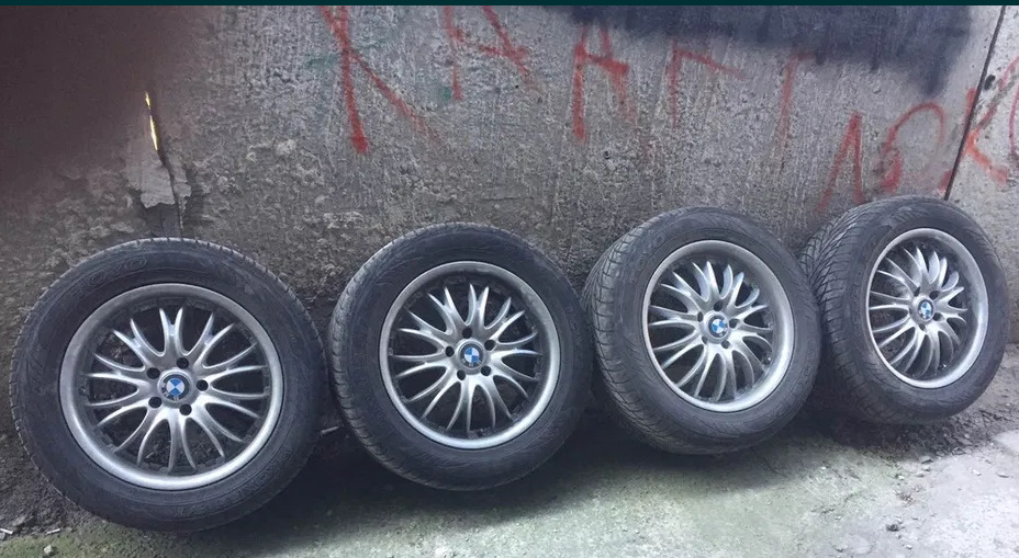

Здравствуйте.
Интересно а это какой стиль?
Китайский стиль )
