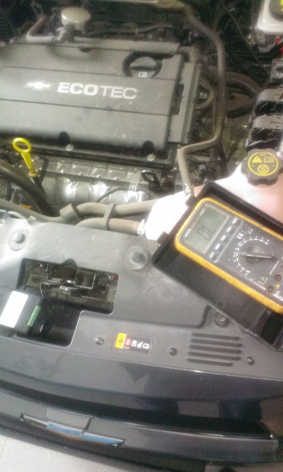

Описывать процесс не буду здесь это очень подробно изложено. Скажу только, что у меня питание подается от зажигания, и функция контроля за напряжением не работает — дхо живет своей жизнь и включается и выключается, когда хочет. Поэтому подключил питание к разрешающему входу — дхо включается при включении зажигания.
Так же понизил яркость дальнего в режиме дхо до 25% (30% все таки слепят немного, а доставлять дискомфорт другим в мои планы не входило). В целом доволен. Спасибо за внимание.

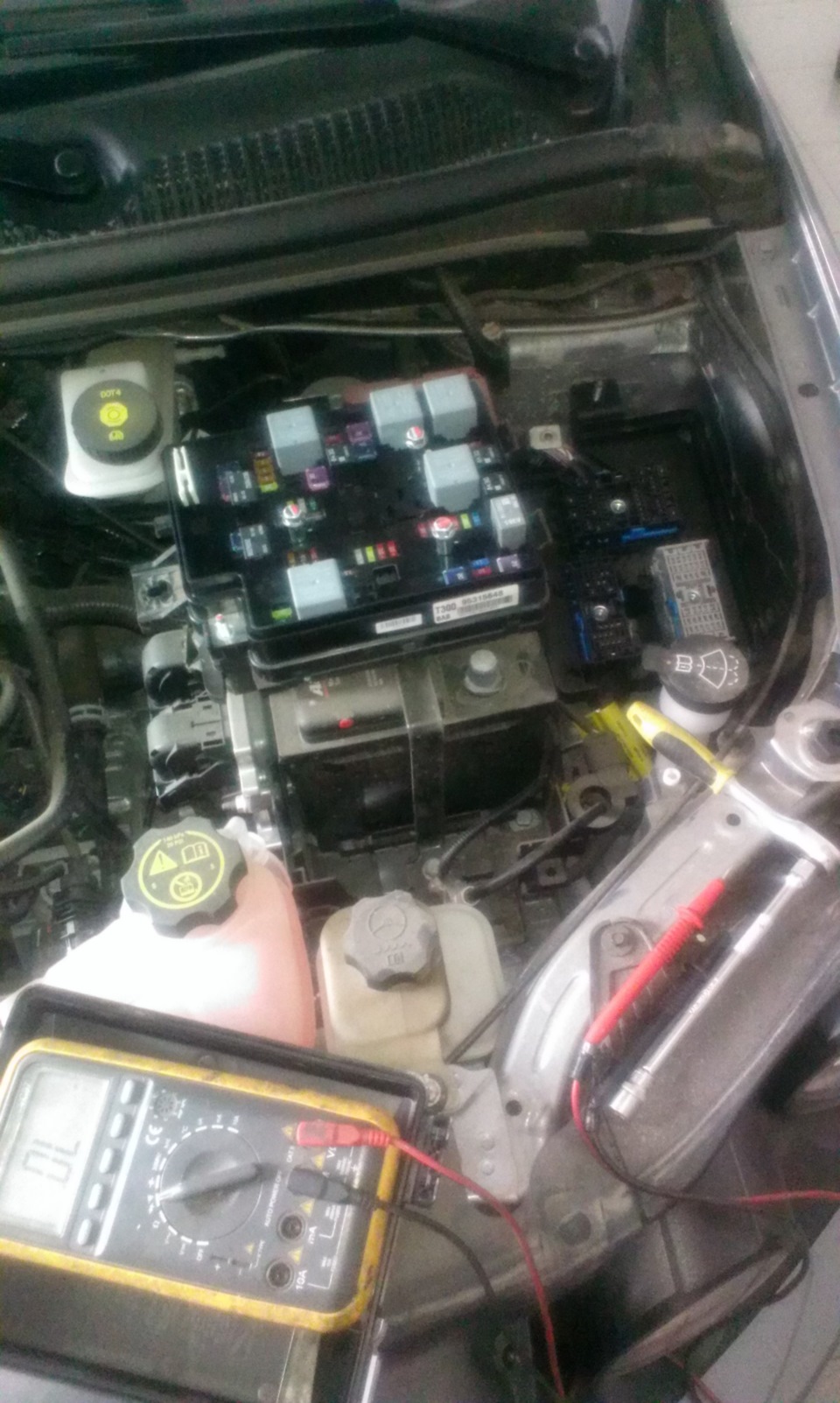

Добрый день.
А есть ли у вас возможность сфоткать где вы к зажиганию подключились? буду ставить себе тоже рхо, только не разбираюсь особо в эл.схемах.
мое рхо сгорело. поставил силич… подключали в сервисе… цеплялись к подкапотному блоку предохраненителей…
жаль. Может на память помните. в каком месте вообще подключаться? гдето прям у замка зажигания? или в том же подкапотном блоке предохранителей?
все провода выходят из блока предохранителей… зажигание с какой-то релюхи… дальний и габариты с соответствующих предохранителей… минус прям с аккума…
ок. спасибо. буду разбираться.

Тоже вчера вживил РХО-22 в свою. Подключил к ручнику, режим работы 1- по контролю напряжения. Пока выставил на 30%.
да я тоже на 30 поменял… 25 днем против солнца вообще не видно… а по контролю напряжения у меня они просто адски глючат… наверно выход, с которого он сигнал берет как-то стабилизирован, то включается само, то выключается на ходу… поставил от зажигания, хотя бы стабильность есть)
