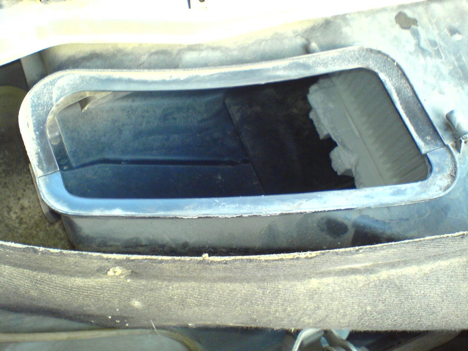

Подумал, подумал и решил заменить салонный фильтр на своем тазу) Ну для начала хотя бы посмотреть в каком он состоянии, а то поди бедный уж совсем весь мхом покрылся). Начинаем разборку, снимаем дворники, откручиваем шумоизоляционную накладку, тут без проблем, а далее понадобиться головка на 10 чтобы открутить вот эти гайки
сняв все это дело, и что мы потом видим, по идее, куда должен вставляться фильтр, там наглухо все закупорено,
с другой стороны вообще ничего нет (!),
Решив что это не дело, пошел в магазин за фильтром
долго выбирал, решив что по размеру и конечно же по цене мне подходит "Легион", его и взял. Посмотрев в инете что на некотрых машинах фильтр стоял в стороне вентилятора, поставить решил туда же
Но тут я столкнулся с проблемкой, если просто поставить, то сверху получается большая дыра, и весь смысл в фильтре пропадает, да и держатся ему не начем, упадет. Решение нашел простое — пенопласт))) Подложив пару кусочков, и что мы видим-сидит как родной!
Приступаем к сборке, а то хмуриться, скоро дождь а я на улице
При сборке решил не много доработать конструкцию, подложив резиновые прокладочки чтобы пластмасс мягче прожимало, а то итак уже лопнул
Ну и уже пошел дождь, а я без дворников
Все собрав, проверил, вентилятор работает, фильтр — фильтрует.
