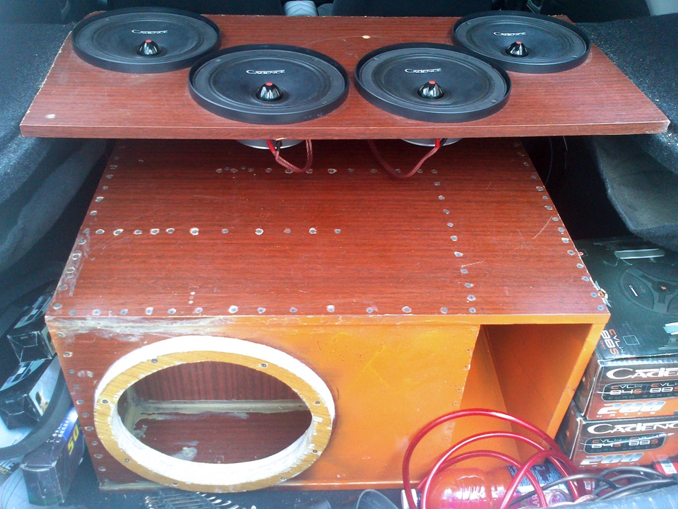

Как себя ведёт эта связка (саб и моноблок)? у меня такие же, но ещё не поставил, говорят что моноблок слабоват для этого саба, один из них может сгореть, отпишись пожалуйста
Этого моноблока вполне хватает чтобы раскачать эрку!) У моника номинал коловатт, так что он эрку отлично раскачивает и не какого просада и в защиту не уходит, да и питалова ему много не надо!))) Так что калсел самый оптимальный моноблок для эрки, только короб лучше ФИ!)

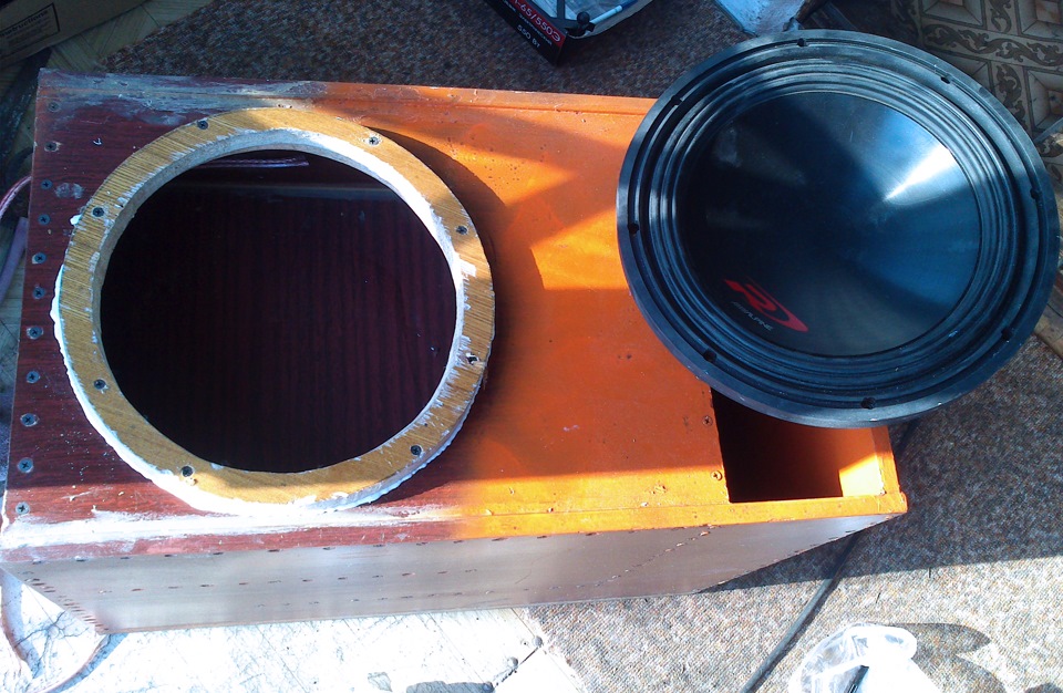

Я ФИ и заказал у спецов)))
ФИ норм будет, особенно с низкой настройкой герц 30-31!)))
Я с трубой заказал чтоб регулировать можно было)))

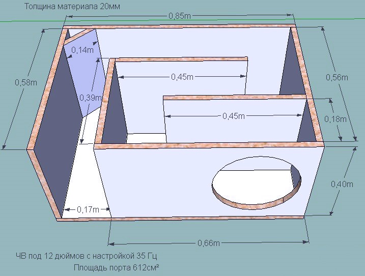

в какой проге делал чертеж короба?
Не я делал, карифан собирал. Узнаю отпишу.
буду признателен
