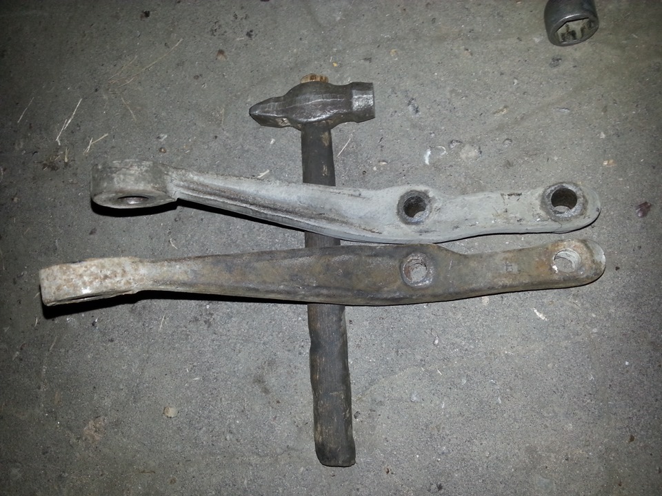

Наконец-то после переборки подвески я сделал развал схождение!Ехал как нормальный человек, а не как до этого, подруливая на каждой кочке.Перед этим поменял до кучи сошки на кулаках от 21213
Ага, ещё кастор буду увидичивать для этого. Осенью саленты в нижних рычагах менял и все кольца перекинул с зада на перед, стало чуть лучше поворачивать. Теперь втулки жду как у тебя, только со смещением +2,5 см в перед.
А ты родной рулевой редуктор менял? На моей ниве проблема возникла — рулевой редуктор начал масло из себя изливать, сейчас при повороте руля влево начало немного закусывать, уже стало напрягать…родной рул.редуктор 2121 нигде не купишь, по сути это редуктор 2105, но с сошкой 2121. Вот на дедофоруме одни советуют снять сошку 2121 и поставить на новый редуктор 2105, что очень сложно и не у каждого получалось, другие говорят поставить РР 21213 и поменять маятник на 2123(+еще желательно надо сошки поменять с двух сторон и кулаки на 21213). Я склоняюсь больше ко второму варианту — заменить только РР 21213+маятник 2123, а потом на сход/развал.
Рудуктор 213.есть с длинным и коротким валом.к нему маятник и сошки на кулаках.посмотрев как выворачивается тяги все таки поставил тоже 213.кстати редуктор раскололся.пришлось брать новый
я честно говоря еще даже и не смотрел какой у меня редуктор, по сошке определю, если кривая, значит 2121…а автоваз не перестает удивлять, то у них унификация большинства деталей, а то на одну только ниву как минимум три рулевых редуктора + ГУР
я на бывшей кулаки, нижнее шаровые, поворотные рычаги и трапецию с шнивы поставил.Развал-схождение как у М-ки, так она у меня на пятаке разворачиваласьи управляемость четче стала.Из минусов: первое время хрустели шрусы при полном вывороте потом прикратили и потяжелел руль.
да уж. на уазе делается только сход. Делается собственноручно и за 15 минут. Раньше на Ниве/Шниве всегда слышал ругателсьво мастеров, когда приезжал к ним на эту процедуру. Да и цены от 1000-1500 руб. дерут, а ещё и ругаются )
При выпуске 213 модели Автоваз модернизировали рулевое управления и поставили более длинные поворотные рычаги 21213 с целью уменьшить усилие на рулевом колесе, но тем самым уменьшили радиус разворота. Самые короткие поворотные рычаги на Шевроле Ниве, т.к. усилие компенсируется установкой ГУР.

Здравствуйте… Что то я так и не понял. Что и для чего менялось?
посьавил маятник и рр 213, на кулаках так же поставил 213 сошки
Расскажи про сошки? Какие длиннее на фото? 213?
Да, 213 ддинее
Ага, увидел в каментах у тебя в конце.
Читал что на длинные нивы люди как раз короткие сошки ставят чтобы радиус разворота был меньше.
Самое лучшее-балка от мки с шнивскими кулаками и шнивскими сошками

сошки поменял только чтоб выворот больше был?
блин у меня 213.и как узнать какие у меня.хмм
на 213 есть цифры именно 213 на самих сошках)
