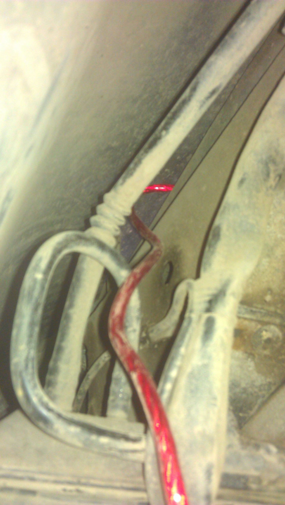

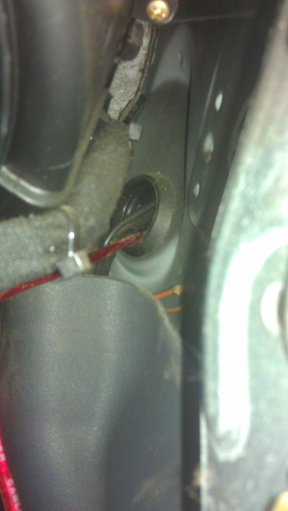

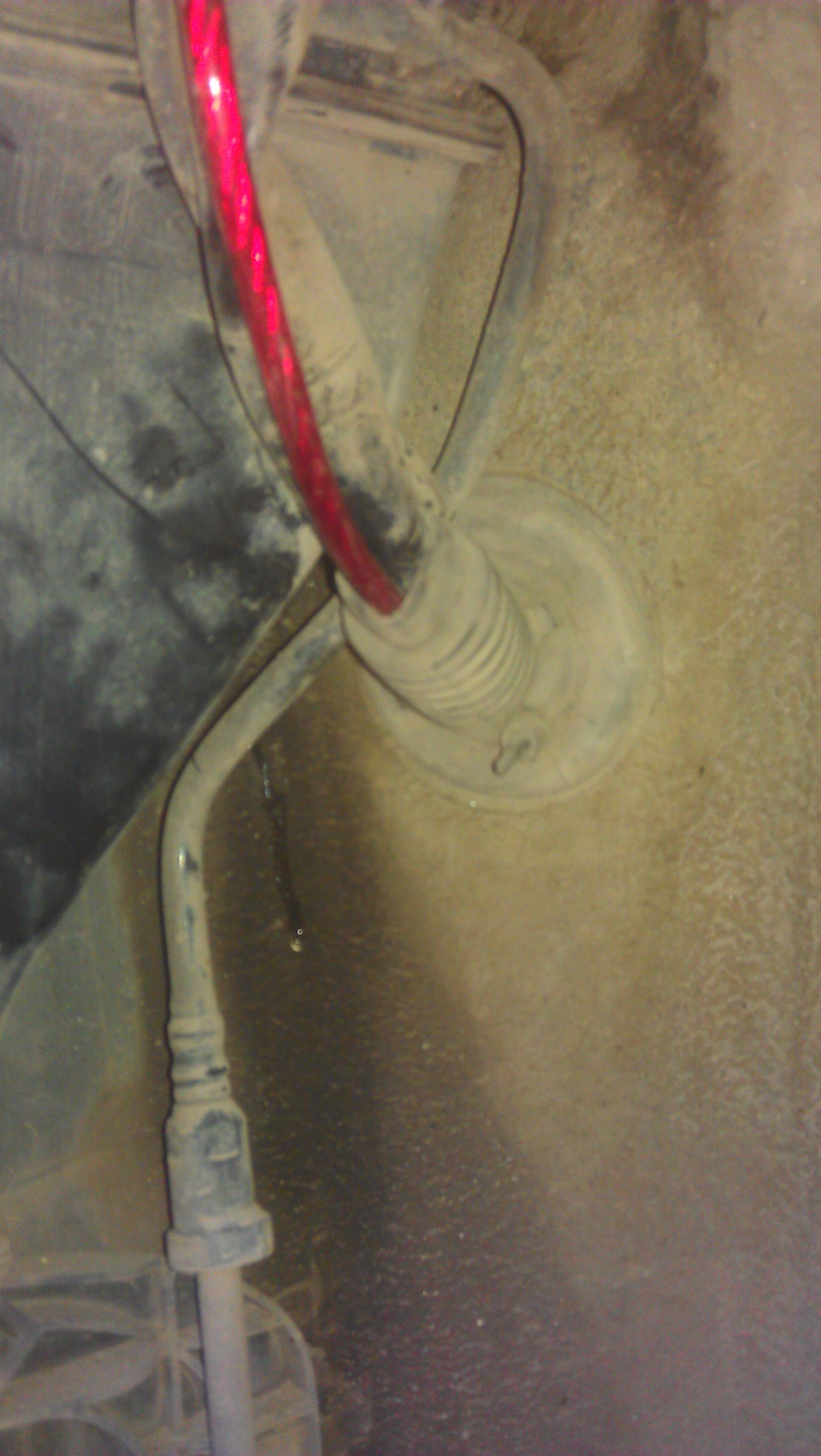

Плюсовой провод протащил по правому порогу, и через резиновый уплотнитель в ногах пассажира вывел в крыло (уплотнитель со стороны крыла промазал герметиком) в районе салонного фильтра…акустический тащил по левому порогу.
