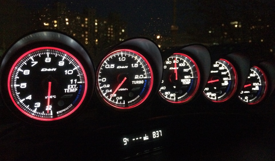

Пришла весна и пришло время засадить грядку… будильников :)
Выбор был очень простой, наигрался я уже с разными видами приборов и остановился на самых точных и проверенных временем приборах, конечно же Defi.
Итого установлено: EGT, Boost, Water temperature, Oil temperature, Oil pressure
С другой стороны от руля стоит AFR AEM.
На рулевой колонке установлен TurboXS Knock Lite для отслеживания детонаций (с нашим бензином это must have).
Дальше больше :)

Когда же за ними всеми смотреть? :)
Датчик детона часто срабатывает?
Они не отвлекают абсолютно и переодически посматриваешь — делов то :)
А демон моргает переодически, чаще чем хотелось бы, но это зависит от бензина.
Что датчик говорит о сотом вог?
Говорит что надо брать на одной и той же заправке, в принципе только ворнинг на сотом, в редких случаях красная лампа, типа детон, а вот на 98-м очень часто красная лампа
Спасибо. А то уже начал думать переходить на 95. С сотым много мороки.
Мороки много … это факт (

Задам вопрос, аналогично первому: смысл датчика давки турбины? Она или дует или нет. Если не выдувает номинал — жопой чувствуется. Если едет так, как должна — нечего туда смотреть. Или нет?
А если передувает? :D
Да, да — за передувами наблюдать :)
Машина хоть и сток, а прошивка нет :)
Plutonium
Тоже жопой чувствуется, но хз, может штука и нужная для кого-то. Я не вижу смысла, имхо
Нет вещь практически обязательная для любого не сток турбо авто.
+1
Жопой можно приличную разницу чувствовать а не значительную вряд ли… таким образом можно за ранее предсказать кончину турбины

Всегда интересовал смысл датчика температуры воды. Она де на приборке указана?
На приборке он показывает либо 90 либо уже поздно, а сколько конкретно в градусьях и насколько больше чем 90 можно через доп датчик усмотреть.
Даже когда родной показывает 90 на самом деле может быть 100 и 105 :)
